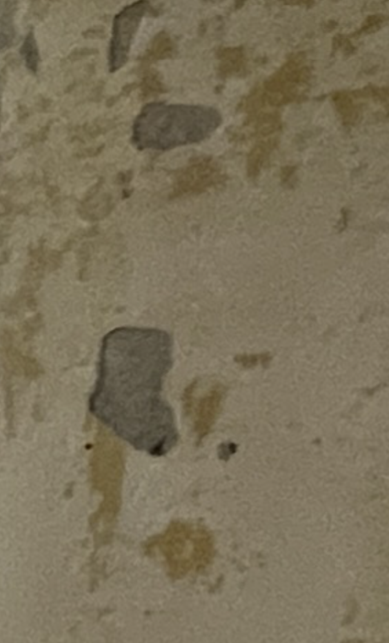

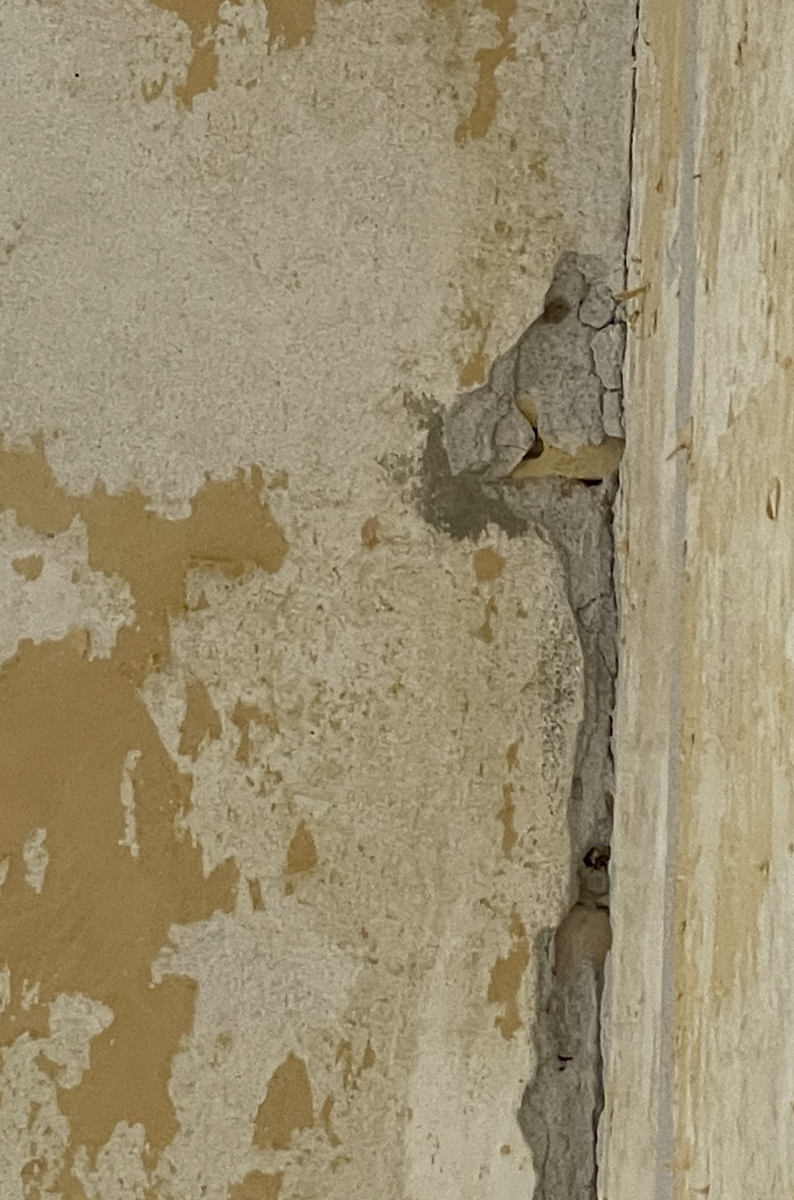

Vi har fjernet tapet på 80+ gammel vægge og avis og hvad de nu ellers brugte;). Det er puds på strå og pudsen har det faktisk fint de fleste steder. Visse steder er den dog løs og jeg skal have repareret den inden jeg fuldspartler+filt+maling.  Det er 1-2 cm dybe og mindre områder.
Kan jeg benytte grov sandspartel til dette eller skal jeg ud i en pudsemørtel. Jeg har begge dele på lager,

Begge dele kan bruges.
Pudsemørtel er nok billigst og hærder også i dybden. Så det er til de større huller. Det kan bruges i alle lag tykkelser
Sandspartel hærder ikke på samme måde men skal luft tørre, inden man kommer med næste lag. Så det kan ikke lægges i mere end 4 mm lag ad gangen og der skal gå et par dage inden næste lag.

Det tror jeg ikke er hurtigst, for den er 100 år om at tørre og svinder en del så den skal have 2-3 lag
Hvis du blander lidt gips i pudsemørtlen er det hurtigt tørt og hærdet. Det er et gammelt murertrick.
Som jeg skrev maks 4 mm sandspartel vente 2 dage o.s.v. før næste lag
Pudsmørtel hærder selv under sandspartel så der kan du komme videre dagen efter pudsning når det er dybere huller.
Så dybere huller får mørtel. ( det tager vel 10 minutter at blande en 1/2 spand mørtel op med vand)

Jeg bruger pudsemørtel - evt med gips i:)
Hvis du har meget travl så gips blandet i. Men så skal du naturligvis bruge en blanding ret hurtigt. Ved ren gips inden for 5 minuter.
