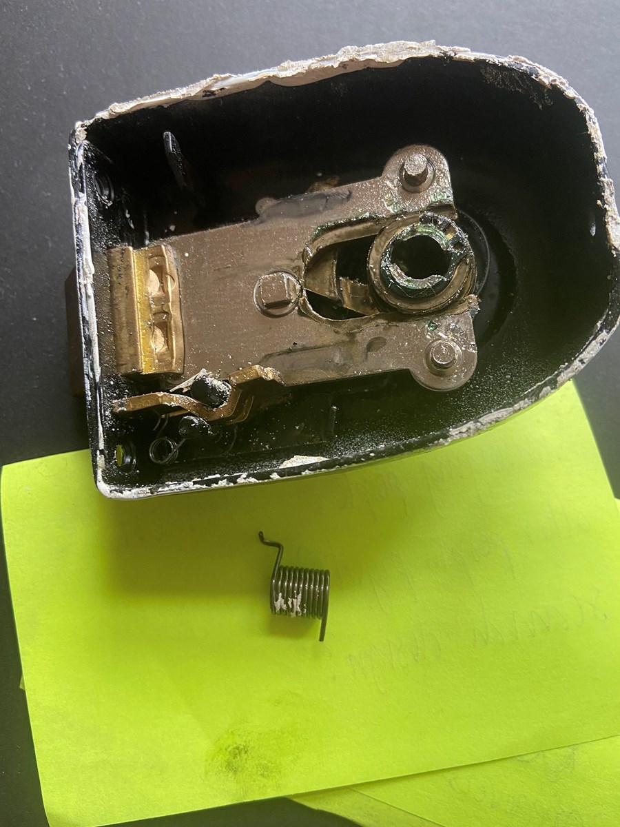

Håber nogle kan hjælpe. Efter en af min sønners ven forsøgte at åbne vores lås, har den ikke virket. Måske han har drejet for voldsomt. Når man åbner låsen, og selve "låsen" er inde i huset kan man ikke få den ud igen selv om man drejer eller bruger nøglen udefra. Dvs at den ikke kan låses.
Jeg har taget låsen af og den lille fjeder på den gule sedel på billedet faldt ud. Tror det må være problemet, for selve mekanikken virker ok.
Er det til at forstå mit problem og er der mon nogen som har gode råd?

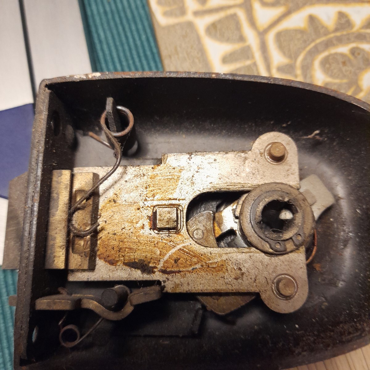

Fandt lige en gammel lås fjederen ses på billedet

Det ser ud til at det er den fjeder som skubber "låsen" ud igen når man giver slip. Ud fra dit billed er min fjeder  knækket. Den mangler den lange arm.
Ved du om man kan købe en ny fjeder?
Nej det ved jeg ikke. Prøv at spørge hos en låsesmed. Vil det sige at du ikke kan låse nu? Prøvede lige at vippe fjederen væk og ganske rigtigt så virker det ikke derefter.

Ja præcis. Heldigvis har jeg to låse. Den anden ska bare ikke smække og skal låses med nøgle. Jeg forhøre mig hos en låsesmed.

Sådan en fjeder kan du godt trække 1 omgang ud og så lave den lange arm igen. Og det skal være 1 omgang, men med det fine billede som kovas her så kan du let se stillingen.
Du skal nok bruge en universal, vandpumpe eller spidstang. 2 af den slags så kan det lade sig gøre.
