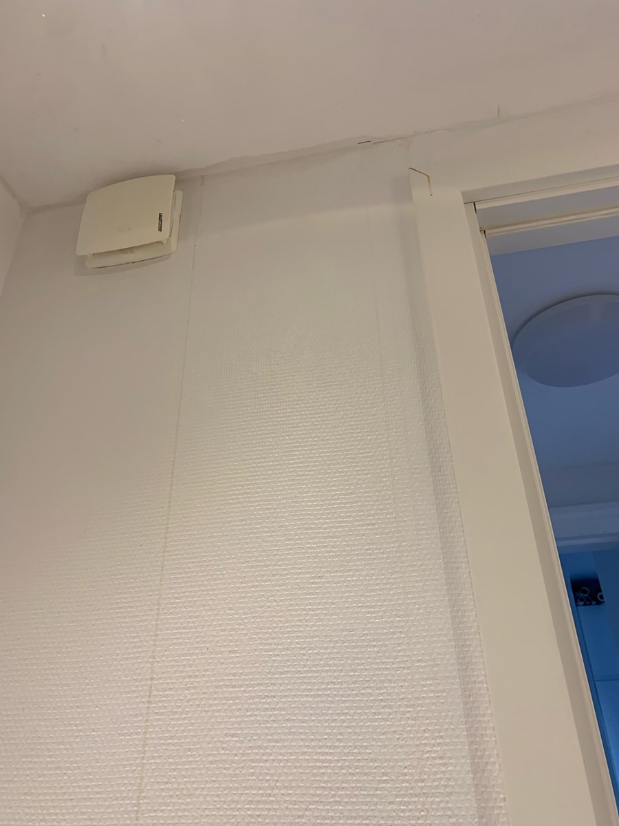

Vores lejer har desværre haft en mindre vand/fugtskade.
Skaden hos overboen har vvs-manden fikset, men der har dryppet lidt vand ned til lejeren (badeværelses loft)

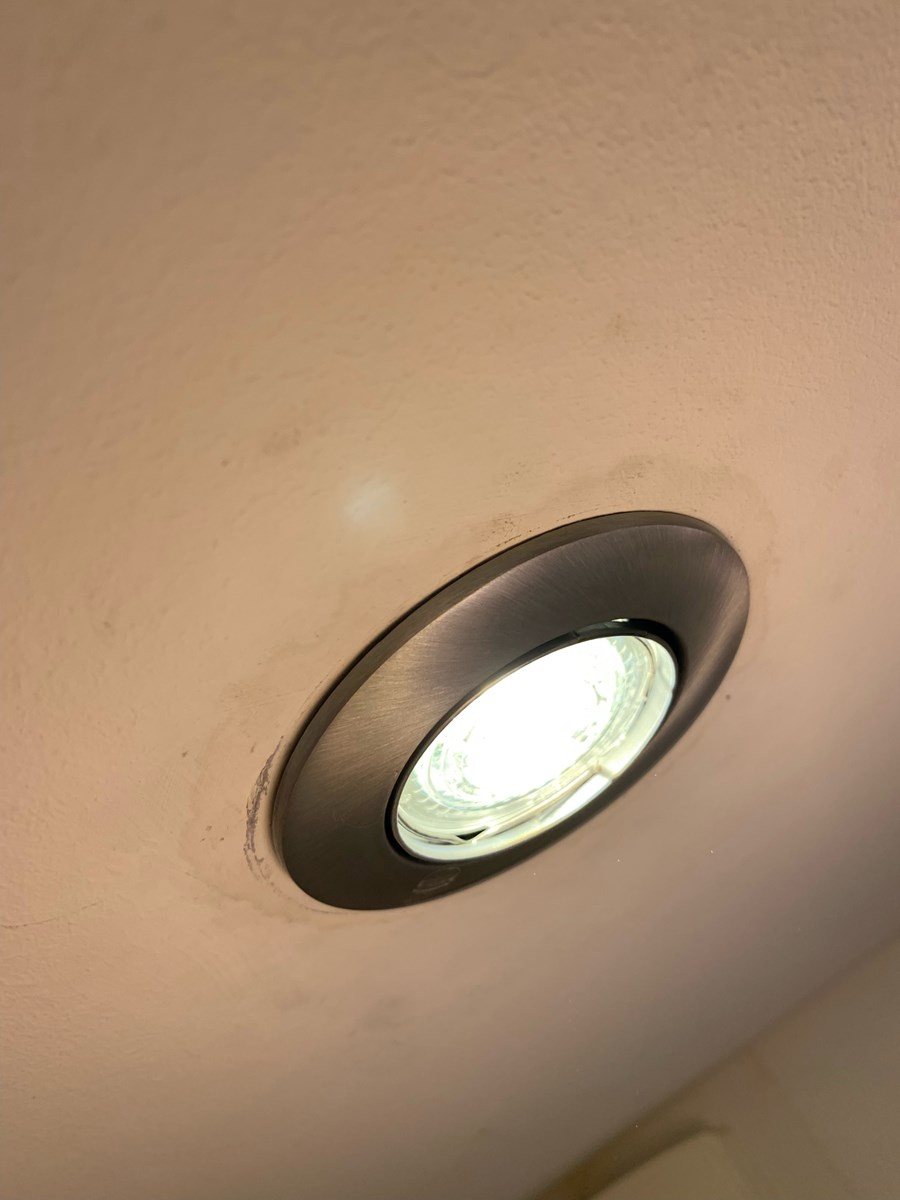

Det er et nyere gipsloft, som har fået lidt skjolder, og der var været lidt "vand-lugt".
Hvordan er fremgangsmåden her...  Kan det klares uden nedtagning af loft ? eller kan man male med en spærre, rodalon, ?  og efterfølgende maling ?

Det er lidt risikabel at nøjes med maling / rodalon. Hvis det oprindelig er lavet med dampspærre så kan det meget vel være kun en lille del af vandet der har fundet vej ned. Især da du viser største problem ved lampen og ude i kanten ( hul i dampspærre).
Vandet kan ligge på dampspærre eller være opsuget i isolering og have svært ved at tørre væk.
Udtrykket " lidt vand lugt " tyder også på det
Så jeg ville skære en stor del af gips loftet ned. Skære dampspærre væk og få tørret isolering ud, hvis det viser sig at mine værste gæt er det der " holder vand"
