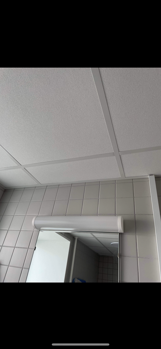

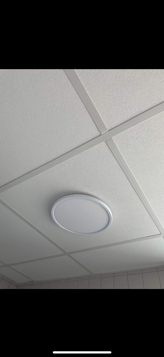

Jeg har et badeværelse med en loftlampe og et lys over spejlet, som ses på billederne.

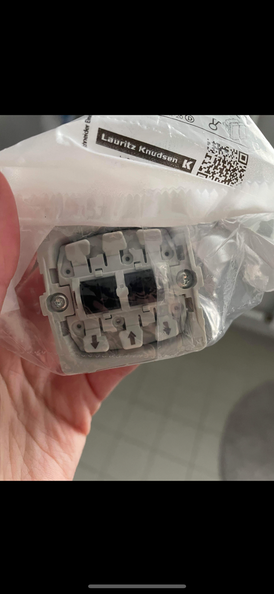

Ville høre om jeg kan sætte en dobbelt afbryder op istedet for den nuværende ene afbryder ?

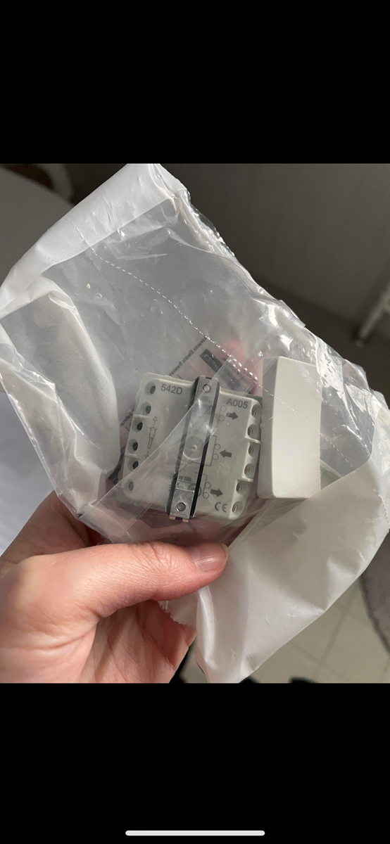

Hvis dette kan lade sig gøre, hvor skal ledningerne så sidde? Den nye dobbelt afbryder er på sidste billede.

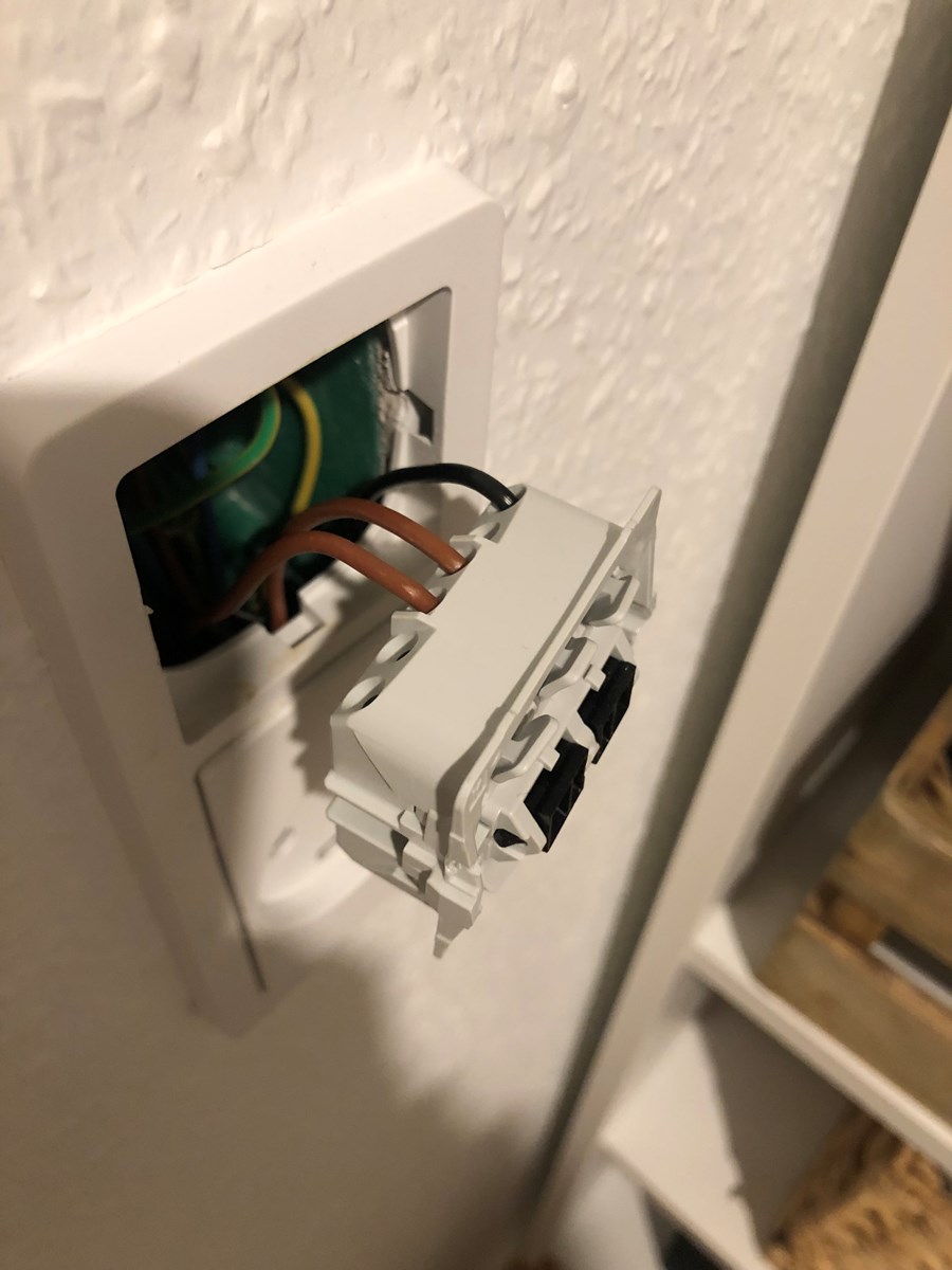

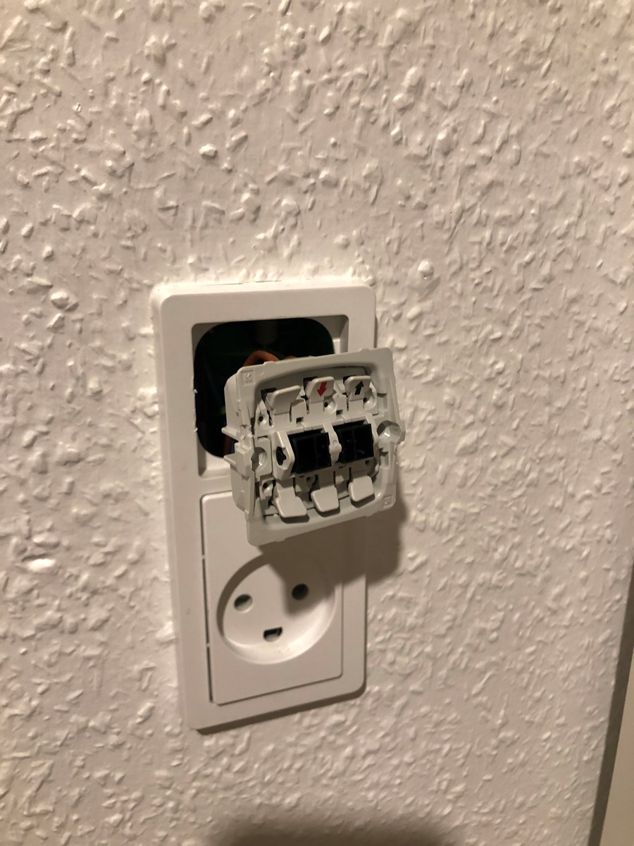

Hvis din plan er at du vil kunne tænde enten loftet eller spejlet hver for sig, så kræver det en tændledning mere...
På dit billede nr2 er der en brun fase der så er luset videre til stikkontakten nedenunder, og så en sort tændledning.
Det er sikkert muligt at trække en ledning mere i de rør som der er der. Så kan man komme til at tænde lamperne hver for sig.
Prøv at at tage loftslampe ned, Er der 2 sorte i samme klemme så går røret sikkert fra afbryder og op til loftlampe ( kan også gå via lampe i gang)
Så binder man en ny sort ledning i den sorte sammen med f.eks. en grå. Og trækker det i med den gamle sorte.
Så kan de sorte tænde lampe over spejl og den grå lampe i loft.
De skal så i klemmer med pil ud.
De 2 brune komme ri klemme med pil ind ( der er 2 huller for hver klemme)
