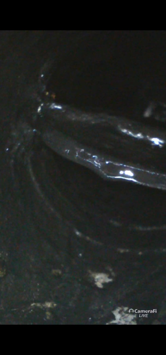

Efter lang inspektion fik jeg endelig fundet mit gasspjæld 😄..
Den står åbent, og meget beskidt, næsten helt overdækket sort olie/diesel. Jeg prøvede at starte bilen med åbent slange, og det hjalp desværre ikke, der kom bare et sky af røg ud af den.
Jeg prøvede også at starte bilen med demonteret mass flow sensor, det hjalp heller ikke :(.
Det ligner det trænger til en rengøring. Få det afmonteret og så rengør det med en tandbørste og noget egr cleaner elle bremserens. Så skal spjældet justeres med tester (helst)
