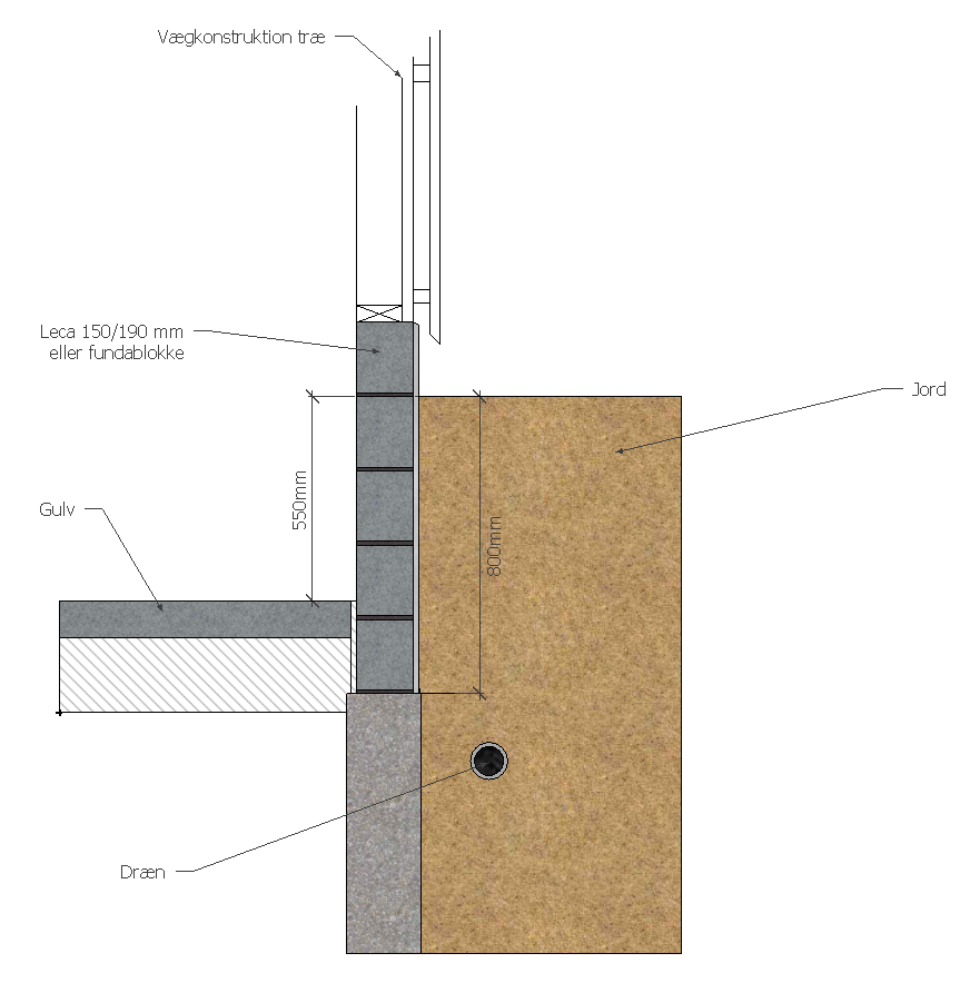

Langs den ene side af garagen er der et nivauspring opad på 50 cm, så her skal jeg have et 3 skift mere på. Spørgsmålet er her om lecablokke i tykkelsen 15 cm eller 19 cm kan holde til trykket fra jorden? (se tegning) Alternativt skal jeg bruge armerede fundablokke de første 3 skift og så sætte de sidste 2 skift i leca.

Hej Erik,
Tak for dine tip, de er værdifulde!  Har du et bud på om Lecablokkende vil kunne holde jordtrykket, eller om jeg skal gå efter fundablokke med armering og så isolere dem på ydersiden?
Mvh. Anders
Jeg mener godt de kan holde til trykket, men du kan jo forstærke dem lidt ved at putte beton ned omkring dine gevindstænger. Jern må helst ikke komme i direkte forbindelse med kalken i den våde mørtel, men cement og sand er udmærket. Så lidt større hul i leca blokke og så fylde cement/sand vælling derned. Hvis du pakker gevindstænger ind i plast eller lignende så er det ok med mørtel.
