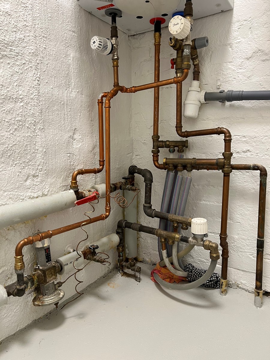

Vi har overtaget en murermestervilla hvor køkkenet er placeret i en tilbygning fra slut-80’erne. Vi er gået ud fra at køkkenet ikke har gulvvarme, men kom alligevel til at tale om at det kunne være en mulighed da badeværelset i samme tilbygning har gulvvarme. Er der nogle VVS kyndige der kan vurdere ud fra billederne om køkkenet skulle have gulvvarme gemt?
Termostaten ved gulvet/viskestykker styrer gulvvarmen på badeværelset. Resten af huset har radiatorer.

Du har gulvarme i 1 rum og det er tydeligvis ikke lavet i 80"r ne.
Der er brugt plastrør, og det er den gammeldags facon med retur termostat. Det er ok men der kan forekomme lidt temperaturen forskel på gulvet.

Pex-rør til gulvvarme var fremme i 80’ erne. Jeg lavede badeværelse i 86 eller 87, og brugte da plastrør (med iltspærre) til gulvvarme, men kobber til brugsvand.
Da det blev lavet i firserne blev det omtalt i salgsinformation som varme i gulvet , og det var ikke beregnet som rumopvarmning , det var der en radiator på væggen som sørgede for .

Tak for jeres vurderinger. Det havde nu været rart med gulvvarme eller varme i køkkengulvet, men vi beholder sutskoene på :-) Badeværelset er blevet renoveret siden 80’erne så det kan sagtens være at gulvvarmen kom ind under renoveringen.
