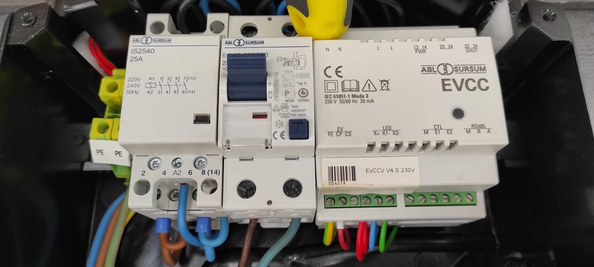

Jeg påtænker at bygge min elbillader om så den kan programeres samt startes via en app ! den ser sådan ud indvendigboksen ! (vil lige være sikker inden jeg går til elektrikeren)
kan denne sættes inden i (vil lige være sikker inden jeg går til elektrikeren)

eller skal jeg bruge noget andet ? (prøvede med en shelly1 det projekt er begravet)
Det du har til venstre er et relæ, i midten en kombineret sikring og RCD relæ ( HPFI ) og yderst til højre en styre boks som jeg ikke ved hvad indeholder.
Der kunne sagtens sidde den måler som du henviser til men jeg kan ikke lige se om der er plads til den på DIN skinnen. Altså plads ved siden af de andre.
Komponenten til højre, som er din EV charge controller, kan den ikke det ønskede, hvis man udnytter nogle af de ekstra features som pt. ikke er sluttet til? Prøv at se om du kan Google noget info på den.

kan relæet ikke skiftes til et med wifi feks ? Shelly Pro 2pm Din Wifi 2-ch 25a
Kun hvis dette også har mulighed for at få styresignal fra ladecontrolleren, som det nuværende relæ. Ellers kan ladecontrolleren ikke koble bilen ind, efter den er registreret i ladeporten.
