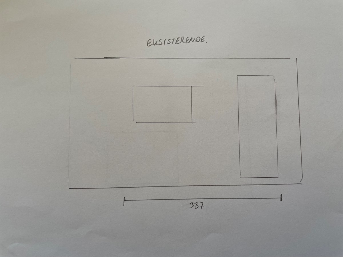

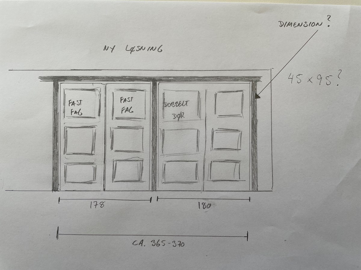

Hej. Jeg skal have sat en dobbelt terassedør og to vinduesfag i mit sommerhus. Jeg vil fjerne de lodrette reglar der er i væggen og erstatte dem med tre nye samt lægge en ekstra vandret i hele længden (hvis nu den eksisterende ikke er i et helt stykke)
spørgsmålet er hvor kraftige de skal være? Er det godt nok med 95*45 reglar?

Det kan du rolig gøre som du har beskrevet. som i din tegning
Man kan normalvis genbruge det gamle stolper som er i væggen. som i dit tilfælde..
men hvis ikke så er 45x95 regler lenge fint.
Lodratte Stolper tåler utrolige stor prass i en væg. det er som regel kun de vandratte / overlægger man plejer at være bekymoret over.,
Men det er jo kun 180cm i dit tilfælde. og det er en let konstruktion osv
Så du kan rolig gå igang

Husk at bruge minimum C18 konstruktionstræ, hvor du tilfører nyt til huset.
Jeg ville nok bruge mindst en 145x45 på højkant over dørene, det er trods alt taget som skal bæres. Eller to 95x45
Elektronikteknikeren
Tak, jeg sætter en 97*97 på tværs. Håber der er plads.
