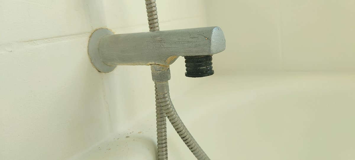

Fjerne gammel kartud
Hejsa :) Er der nogen der har et bud på hvordan jeg afmonterer denne gamle kartud? Jeg tror det er en gammel damixa, men jeg kan ikke finde nogle skruer eller noget der kan løsnes :)
Der er ikke noget, der skal løsnes. Du fjerner tuden ved at dreje mod uret rundt, så går tuden løs. Du skal så have noget forkromet fittings til at skrue bruserslangen fast på.
Tak for hurtigt svar, jeg har købt en anden studs jeg satser på kan monteres istedet :)
