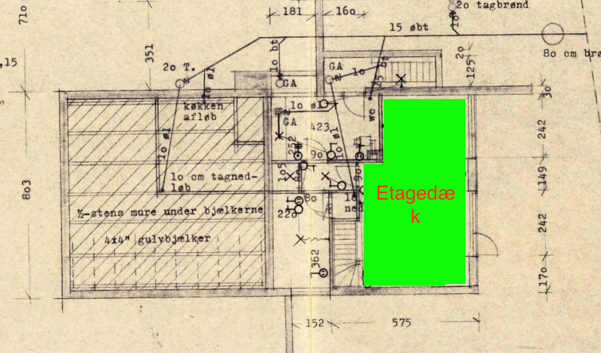

Vi skal i gang med at renovere vores 1 ½ planshus, hvor vi flytte køkkenet ned over etagedækket, så der vil komme en del trin og støj ved etagedækket, og derfor kunne jeg godt tænke mig et par gode råd til opbygning af etagedæk. (jeg har vedhæftet en plantegning fra underetagen, så man kan se hvor etagedækket skal være.)
Etagedækket består af 45X200 mm limtræ med et mellemrum på ca. 100 cm.
Det resterende gulv, hvor der ikke er en etage nedenunder, skal støbes i overetagen.
Nedenunder køkkenet/etagedækket skal der være to børneværelser, så trin og støj skal helst være minimalt.
Hvordan ville i lave denne etageopbygning?

Plantegning af Underetagen. Med mål
Plantegning af Stugeplan. Med mål "Markeret med grønt Dækker for Mål //
Total dæk tykkelse,
Ønsket Gulv tybe og loft tyber.

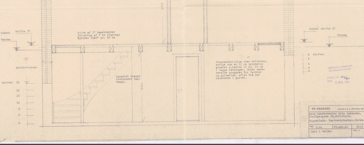

Jeg har vedhæftet et billede af den nuværende konstruktion.
Ved renovering af etagedækket vil der blive udlagt 45*200 spærtræ mellem de nuværende bjælker.
Vil denne opbygning kunne tage tilstrækkelig trinlyd og støj, så børnene kan sove nedenunder etagedækket?
