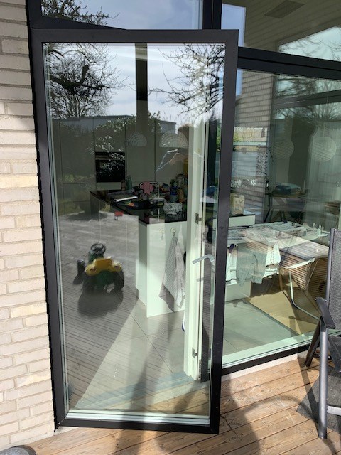

Jeg har en Velfac 231 terrassedør som går i mod fodpanelet. Det er irriterrende og betyder også, at man skal bruge unødig kraft for at lukke døren. Jeg har forsøgt at læse op på, hvordan jeg kan justere den, men det er ikke klart for mig.
Jeg håber, at jeg kan justere den uden at skulle have den af, men ved det ikke.

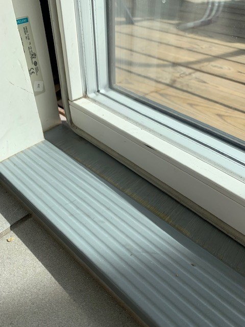

Jeg har vedhæftet nogle billeder nedenfor. På billede #2 kan man se hvor fodpanelet er slidt pga. døren går i mod.
På forhånd tak for input.

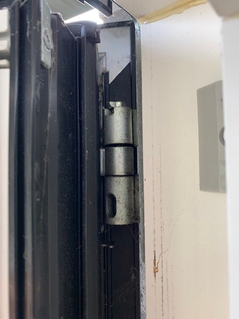

Hmm "døre & vindure" med skjulte hængsler, burte der være pinolskruer,
til fin indstilling af "døre & vinduer"
så man kan flytte dørpladen en lille smule "x y z koordinater" i toppen og bunden af dørpladen. hvis der giver mening.
Principper for alle mærker er den samme, men der er utrolige mange forskælige hengsler tyber.

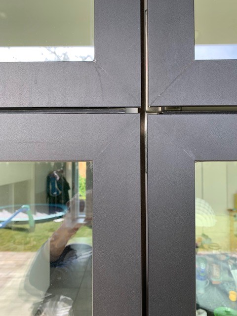

Billede Nr 4 # ser godt ud for Vindues partiet som helehed.
Man må ikke kigge på det når man Montering / indstiller døren..
Når jeg samme linger

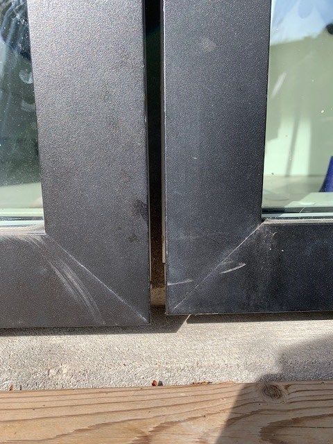

Billede Nr 4 og Nr 5# skal dørpladen skal længer ind ved "nr 5"
og hvis man skal bibeholde samlingpunget "nr 4"
Så skal hele Vindues partiet måske 2-5mm ud uppe i toppe.
hvis samling ved billede "Nr 4" er lige meget så kan man Måske indstille sig ud af det.
