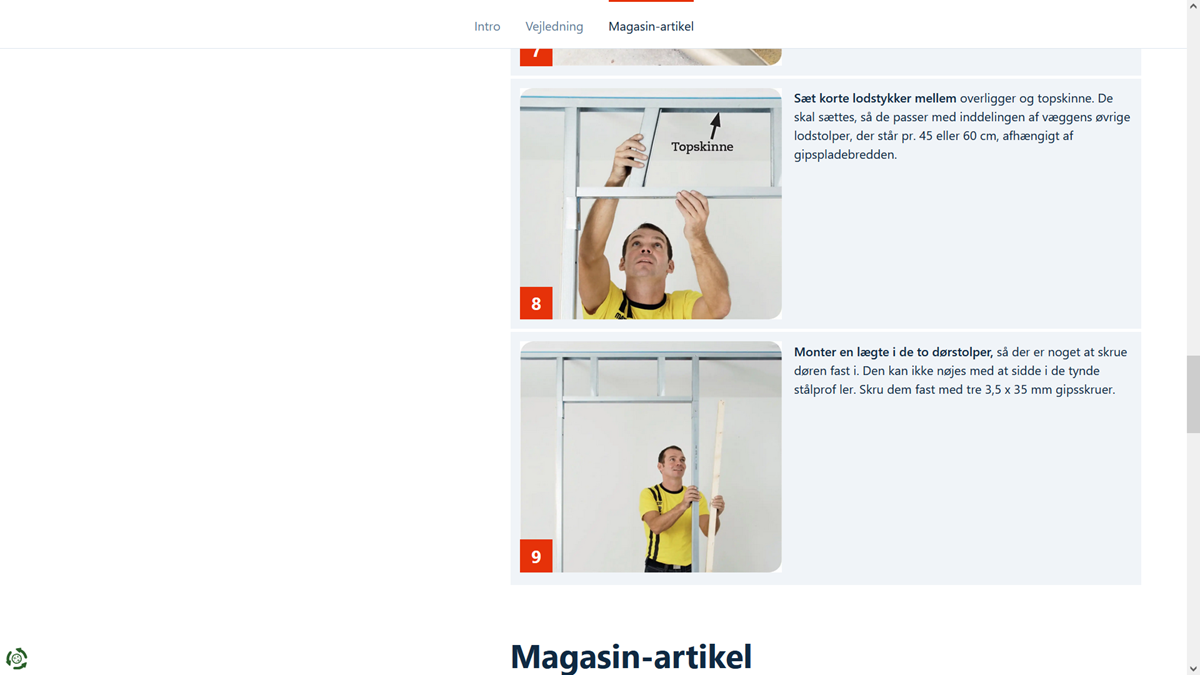

Fandt en artikel der besvarer dit spørgsmål. Håber det hjælper
du skal skrue en lægte indeni stållægterne i siderne , så bore du for med et 6mm bor til karmskruerne
Jo, tænker at I har ret - må have fat i et par lægter.
Tak for svarene
Der skal netop lægter ind i stålskinnen på begge sider af dør. Så kan man bruge karmskruer eller almindelige træskruer. Sidste metode kræver kile opbygning ved skruer imellem karm og skille væg.
