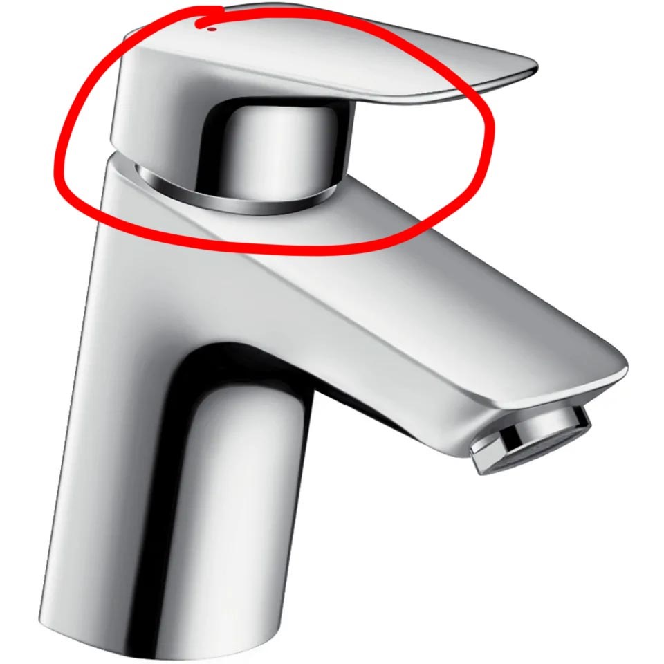

Vandhane er blevet meget stram
Hej kloge folk! Hvad gør man når denne del af en vandhane er blevet meget stram? Kan den smøres? Mange tak!
Du skiller den ad, husk at lukke for vandet først. Der er sikkert en skrue på håndtage, som du fjerner først. Derefter smører du de bevægelige dele med et tyndt lag hanefedt, som kan købes i et byggemarked.
Super, mange tak!
