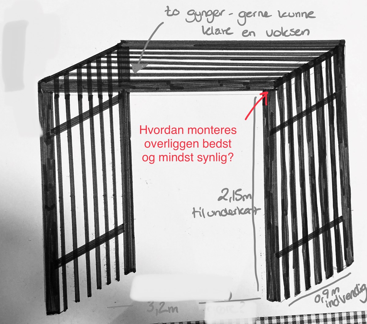

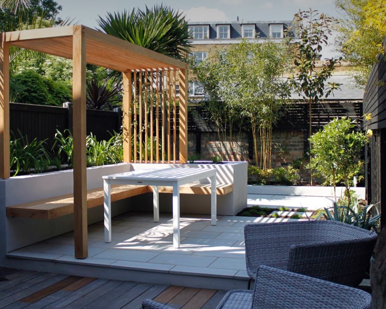

Vi skal bygge en pergola/gyngestativ ala det på billedet. Der skal hænge to gynger på den ene overligger. Hvordan monteres overliggeren bedst på de to lodrette stolper?
Pt er planen:
Tykke stolper: 100x100 høvlede, trykket træ
Støbes i 90cm dybde
Jeg har se lignende konstruktioner samlet med Larsen bolt, men jeg synes hverken om møtrikken på toppen eller hullet i stolpen. Kan det samles på anden vis?
Det kn samles på mange måder. Men en af måderne er jo den gængse og nemme dybel metode. Hvis du bruger 4 stk dybler som er lavet af 12 mm gevindstang så vil det kunne holde. Som lim bruger du polyertan lim som binder på bude træ og metal
Du vil få svært ved at få sådan en konstruktion til at holde til gynger. Men hvis alle 4 stolper er gravet godt ned ( ca. 1 m ) og der er stampet stabil grus ned på sider af dem så er der chancer.
Fingersamling eller tap samling.
Jo større limflade jo stærkere bliver samlingen.
At lime på endetræ (lodret stolpe) giver giver en dårlig samling, men ved at leve en fingersamling eller tapsamling får du elimineret noget af endetræet.
