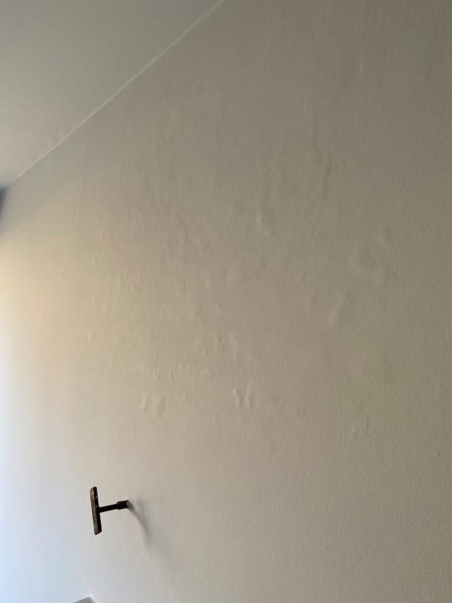

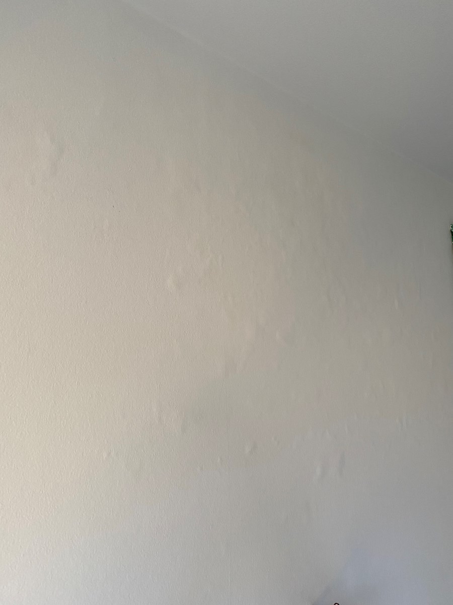

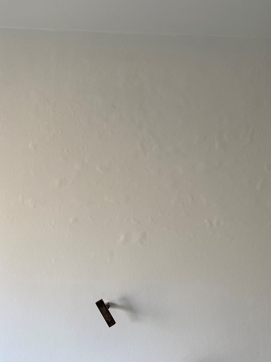

Vi har for under et halvt år siden fuldspartlet væggene i vores hus, og påført filt. Men der er kommet sådan nogle bobler bag ved filten, det føles som om at spartlen har sluppet… Vi har gjort det i hele huset på 180kvm…
Det er undre os er, at det kun er over den åben pejs som vi ikke har været brugt i mange år sagde tidligere ejer😇 - Er der nogle der har en forklaring på dette?
Hvad var underlaget inden spartel blev påført? Mursten?
/BOFH
Det er pudset væg i hele huset😊
Hvilket materiale er der bag pudsen?
Der er mursten 😊
Hvis der er/har været pejs er der en hvis risiko for at spartelmassen ikke kan hænge ordentligt fast pga sodrester både fra røg mens der har været tændt op men måske også løbesod fra skorstenen.
Almindelig nedvaskning af væggen vil derfor ikke nødvendigvis være tilstrækkeligt for at opnå ordentligt vedhæftning.
Kan i mærke om det er filt eller spartelmassen der har sluppet? Lyder det hult hvis man tapper på det med skæftet af en skruetrækker? (Hvis det er det sidste er pudslaget skruk).
Uanset så tror jeg ikke der er mange muligheder andet end at rense det helt i bund til mursten, forsegle det med egnet materiale (eg vandglas) og så starte forfra med spartel og filt.
