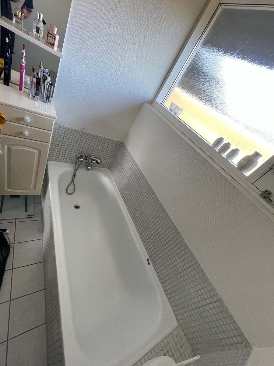

Jeg skal have banket et badekar op,og have sat en brusekabine op i stedet.dvs fliser på gulv og væg også en glas væg. MEEEENNNNN hvordan hæver man armaturet op til de 105-110 cm og hvordan vil det komme til st se ud? Jeg fik en gang at vide at man ikke må lave skjulte samlinger på vandrør, derfor kunne jeg godt tænke mig at vide hvordan man gør det, og hvordan det kommer til st se ud hvis jeg skal hæve eksisterende vandrør. Er med på det er en vvs'er der skal lave det.

Prøv at få en snak med din VVS'er og hør om han vil sølvlodde det ( mindst 5% sølv), hvis rørene er kobberrør. du skal formentlig have andre fliser på væggene.
