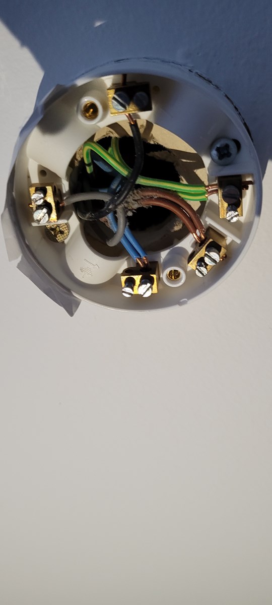

Jeg er flyttet i ny lejlighed og prøver at få nye lamper sat op.
Mit instinkt siger blå til blå og brun til brun, det giver dog det resultat at der er konstant strøm og stikkontakt ikke gør noget - Så lampen kan ikke slukkes..
Jeg vedhæfter et billede fra loftet så i kan se det :) Da jeg ikke er klogere på emnet, ville jeg helst ikke begynde at prøve andre kombinationer uden en erfarens mening.
Hvad tænker i?
Du skal prøve med blå og enten grå eller sort. Hvis der står M1 ved een af farverne er det sikkert den. I en fast installation er brun normalt (konstant) fase. Grå eller sort er sikkert tændledninger som skal forbindes med lampe.
Skrueterminalerne i loftdåsen er med 2 skruer. Hullet ved den store skrue er beregnet til ledningerne i den faste installation, og bør normalt ikke røres. Brug det lille hul - med den lille skrue til lampeledningerne.
