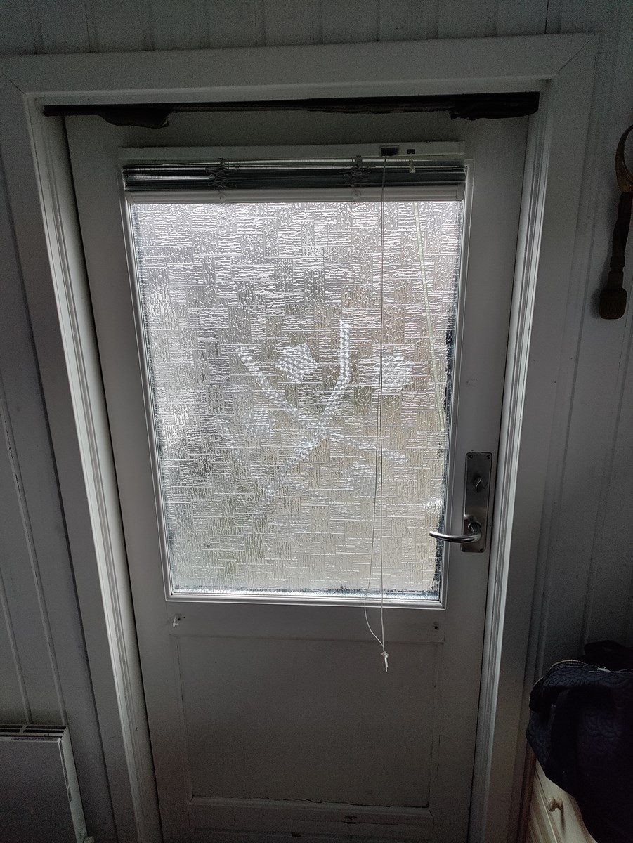

Nå... Jeg har en gammel hoveddør, og den skal skiftes ud med en stor termorude som har næsten samme mål, er der nogen der har erfaring med hvordan man bygger op rundt om et vindue hvor der ikke har været det før? Dørkarmen og døren vil blive fjernet helt, og vinduet er både en smule lavere og smallere end den dør og åbning der er.
Huset er et ældre kolonihavehus med simple trævægge

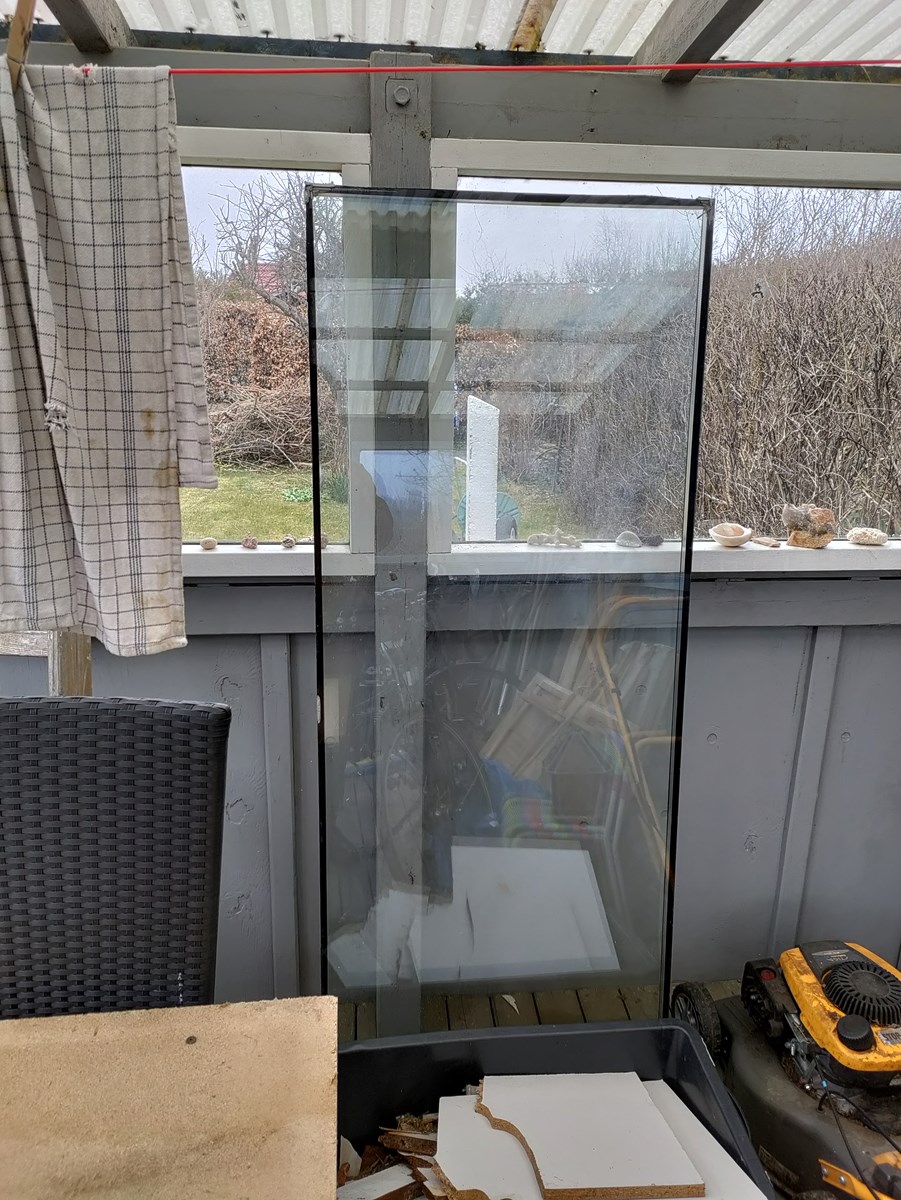

Så er der taget billeder og målt op. Hvad ville i gøre for at fylde "ud"?
Døren er 183 x 83 målt fra inderside af karm til modsatte side
Vinduet er 68 x 177 og 5 cm tykt
