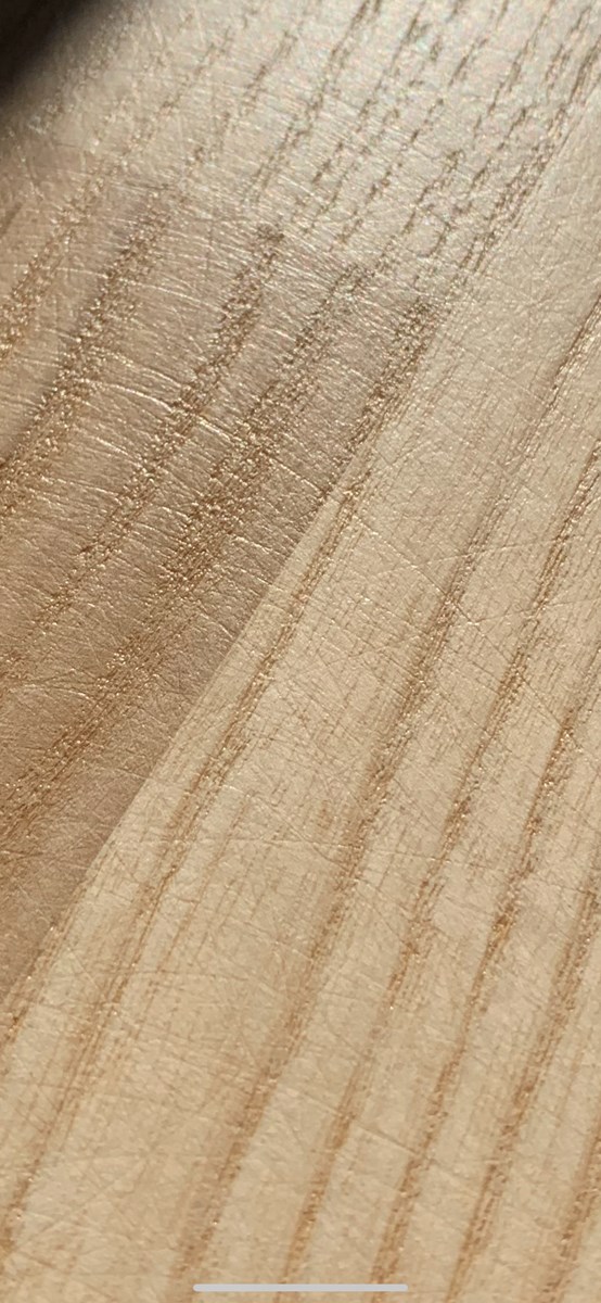

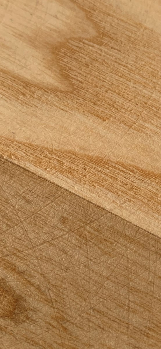

Vi har fået høvlet gulv af og lakeret. Umiddelbart ser det flot ud, men hvis man kigger nærmere på gulvet er det fyldt med spor efter slibningen. Er dette normalt, eller burde det være fjernet ved fin-slibning (eller hvad det nu hedder)?
Hvis du har haft en proff til at gøre det, så er det en ommer.
Hari selv, så er det også en ommer, men så skal i huske at køre med finere korn til sidst, jeg ville personligt slutte af helt oppe i korn 320 eller 400.
Tak, Steensen. Og ja, det er et proff gulvfirma der har lavet det. De kom heldigvis tilbage i dag og laver det nu om - forhåbentlig med et bedre resultat. Ved ikke hvilken kornstr. de sluttede af med, men de har allerede givet det første omgang lak nu, så forhåbentlig var det finkornet nok......
Eneste minus er så at de nu har slebet hele slidlaget af mine gulve, så de ikke kan slibes mere fremadrettet......
