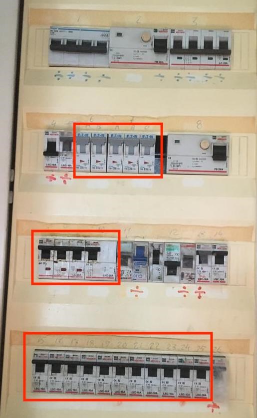

Tusind tak for svarene allerede - Og forståeligt nok at det rejser flere spørgsmål :-)
På billedet her ses de grupper der skal aktiveres markeret med rød ramme.
Disse mange grupper skal tændes og slukkes synkront (komme-gå) for at alle er glade.
De skal betjenes af mange forskellige brugergrupper med meget forskelligt niveau af forståelse for teknik.
Gud nåde og trøste dem der slukker de forkerte for så er der kød der rådner i frysere etc.
Det kræver nok ikke meget fantasi at forestille sig at dette går galt meget tit.
For at komplicere sagen, er der tale om en placering af tavlen der bestemt ikke bør være tilgængelig for alle - det betyder igen at der skal sikres at der er nøgler til stede, at der låses etc. etc.
I bund og grund burde der være én eneste kontakt i "offentligt rum" der trækker alle disse kredse on - off.
Som sagt er tavlen ikke i Danmark så mit mål er at forstå hvad jeg skal bede de lokale elektrikere kigge efter - Første forsøg fejlede med følgende forslag: "Alle kredse skiftes og der etableres Alexis på alle der skal bruge dette" - Ikke helt den løsning jeg kigger efter.
Flytning af tavle er IKKE en option da lokalet er lejet!
Der er dog masser af plads til flere tavler ved siden af.
Gode ideer er meget påskønnet.
På forhånd mange mange tak.
Jeg ser 2 løsnings modeller:
1: Kontaktsæt der sidder foran de 6 sikringsgrupper, men bag en anden sikrings gruppe
2: X-antal kontakt sæt der bliver sat til at tænde/slukke med samme styre spændings signal (parallelt koblede power kredse, serie koblet styre kreds), men monteret på sekundær siden af de sikringer du markerer.
Udfordringen i begge tilfælde er manglende plads i tavlen, så du skal sikkert have lavet en/flere ny(e) tavler.
Det nemmeste er nok at få lavet en ny under tavle, der forsynes fra hoved tavlen, med ét kontakt sæt der kan tændes/slukkkes med f.eks. en dreje knap monteret "i offentligt rum", som forsynings afbryder til de mange grupper du skal have tændt/slukket.
Forsyning til de kredse som skal slukkes går igennem et eller flere relæer som styres af samme styrestrøm.
Er det på flere HFI kredse så SKAL det være på hver sit relæ. Relæer kan placeres i tavle ved siden af. Hvis man anvender den som jeg tidligere har link til så skal der nok bruges 4-5 relæer for at fordele så de kan klare belastning
