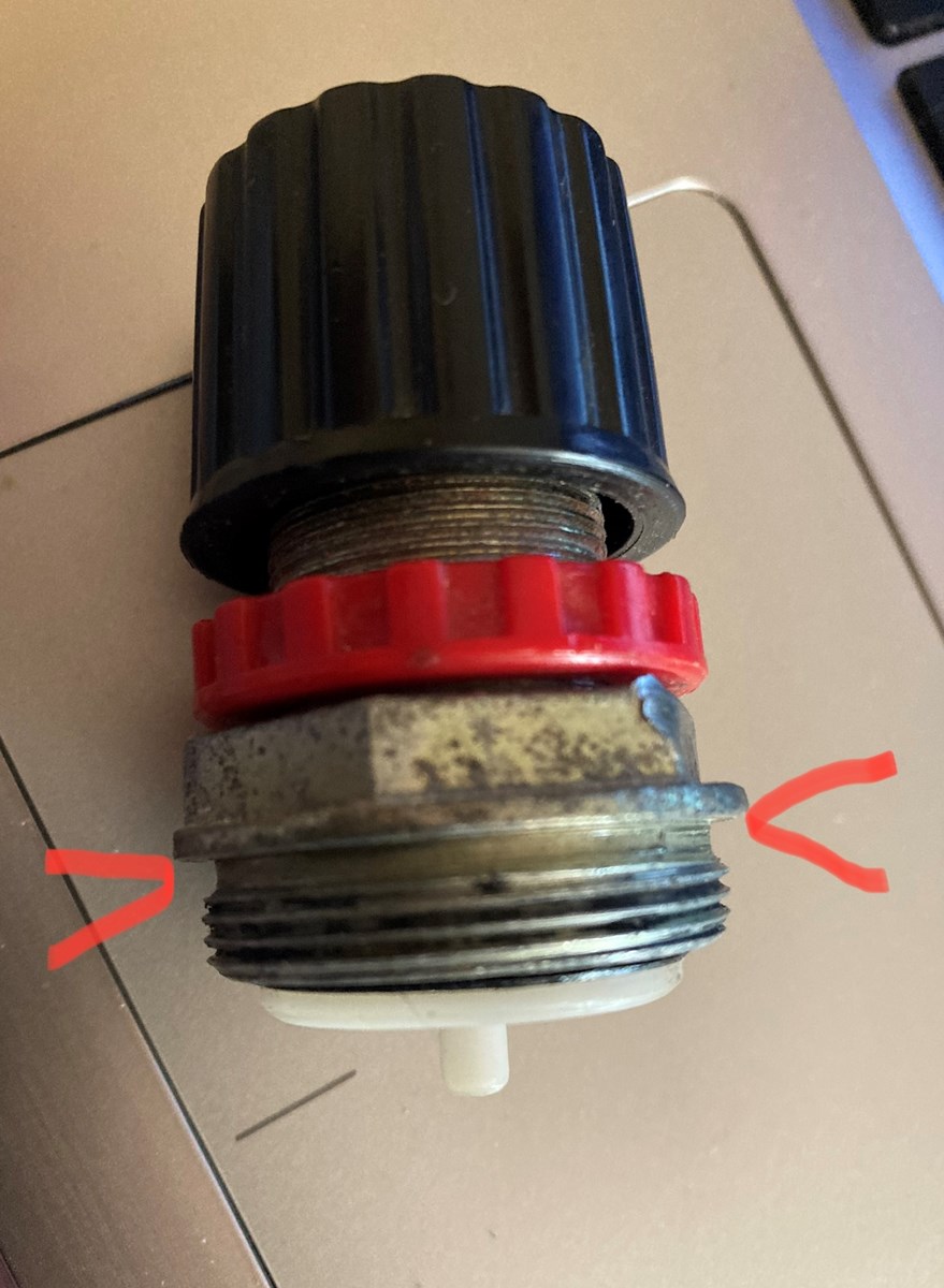

Jeg har en gammel kompressor (black & decker) der tabte tryk hele tiden. Fandt så ud af at o-ringen der sidder i reduktionsventilen er mørnet i stykker.
Er der nogen herinde der ved hvilken størrelse de plejer at være i? Skal det være i et bestemt materiale?
Jeg har prøvet at måle med skydelære og får den til at være 2mm tyk og indvendig diameter til at være 29,8mm (målt der hvor den skal sidde på reduktionsventilen).

Her er et billede af reduktionsventilen. Den røde markering er der hvor o-ringen sad og hvor jeg har målt med skydelære
Den er ikke så kritisk, prøv at mål recessen hvor o-ringen skal sidde, så må o-ringen gerne være lidt mindre, så kommer den til at sidde godt stramt.
O-ringe er indvendig mål..
Recessen er det stykket lige over gevindet hvor o-ringen sidder? Den har jeg målt med skydelære til at være 29,8mm og den er 2mm tyk.
Er det så en 30x2mm o-ring? Eller 29x2?
Ved du hvor jeg kan få sådan en?
nu ved jeg ikke hvor i landet du bor, men mon ikke den lokale smed, eller butik med tekniske artikler kan hjælpe.
Jeg ville vælge en 29x2
