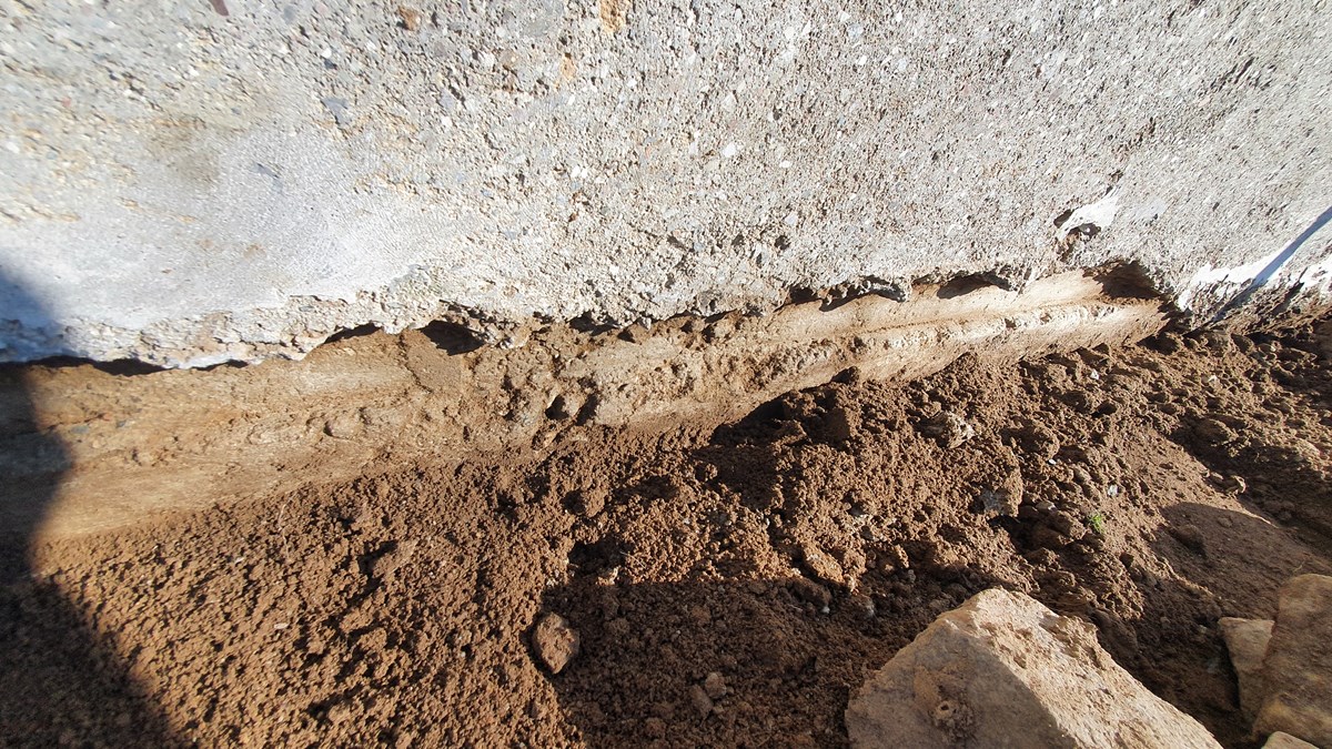

Kan dette fyldes ud med sokkelpuds
Hej alle hjælpsomme derude
Skal til at pudse soklen op efter jeg har fjernet sokkelmaling, kan de dybe "huller" fyldes ud med sokkelpuds, eller skal jeg fylde dem ud med andet? Vil bruge Weber Cempexo sokkelpuds https://www.jemogfix.dk/cempexo-beton-og-sokkelpuds-15-kg/4172/9049680/
Er ca 1-1.5cm dybe
Det skal først renses ordentlig af - evt. med en lille højtryksrenser.
Derefter pudser du op med sokkelpus.

 Tusind tak Søren 👍🏼
