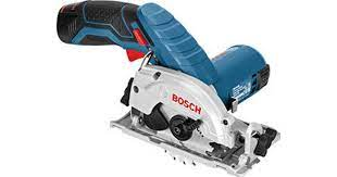

Som Kovas skriver er en rundsav velegnet. Bosch minirundsav er særdeles velegnet:
