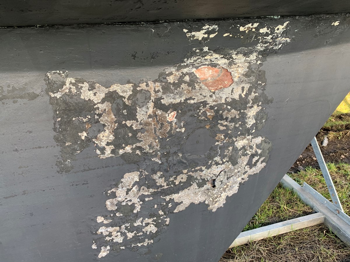

Hej venner - jeg har fået mig en slem forskrækkelse da jeg kiggede til min båd efter de sidste par måneder, med on-off Frost. Det lader til at der har været problemer med malingen og der er kommet vand ind som har ødelagt kølen
Hvad gør man her?

Det ligner en glasfiberbelagt stålkøl, hvis det er rigtig, så skal du have sleben alt løst glasfiber væk, og kølen sleben ren for rust, og lagt ny glasfiber på området.
Er skaden større en det lille sted, vil det mest optimale nok være at slibe alt glasfiberen af kølen, få kølen sandblæst, eller sleben helt ren, og så på en ny gang glasfiber.
Hej Jens, Tak for svar, det lyder fornuftigt - Det er kun det område som er vist på billedet, men det forekommer mig at være rimelig dybt - resten af kølen er i tip-top stand, ved ikke hvordan jeg missede det i efteråret da den blev taget op af vandet.
Det at lægge ny glasfiber  på området, er det noget man selv kan begive sig i kast med? Eller hvad skal sådan noget koste?
