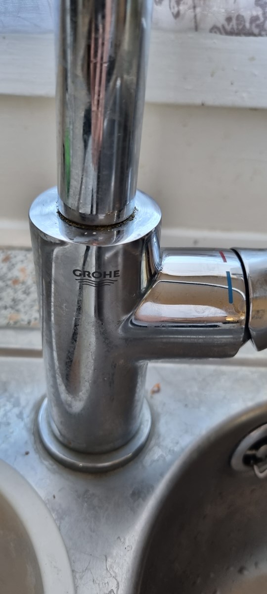

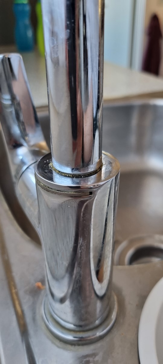

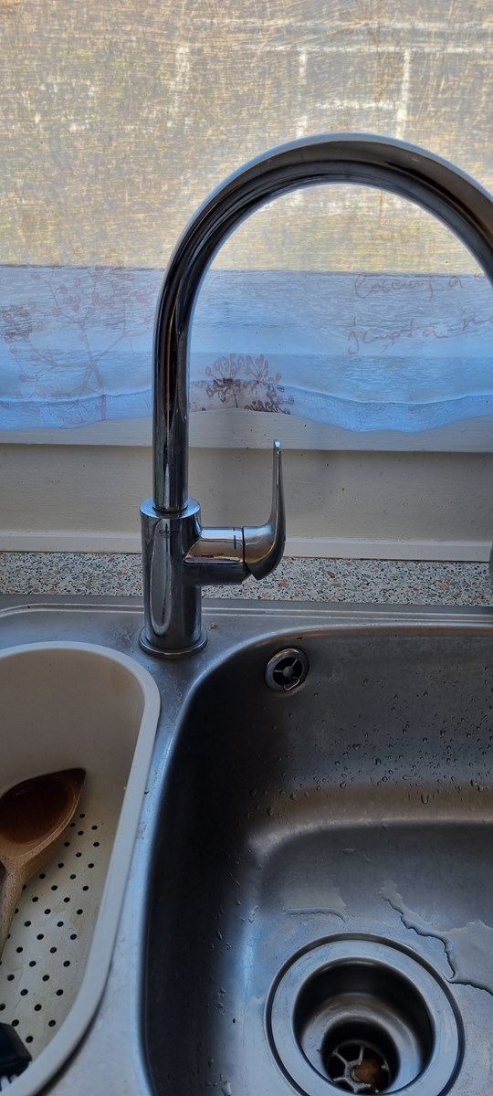

Jeg har en vandhane, hvor selve drejetoppen er løs og vipper lidt. Hvordan kan jeg stramme den?
Benny
På det 3. billede ser det ud som om der er en låsering, som måske kan tages ud. Slå op på Grohes hjemmeside. Derefter skifter du O ringene på svingtuden/drejetoppen og monterer den igen. Giv O ringene lidt hanefedt inden du monterer igen.
