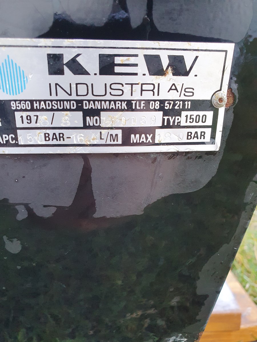

Der skulle vel ikke være nogen der ligger inde med en manual til sådan en gammel svend? Eller ved noget om den? :)

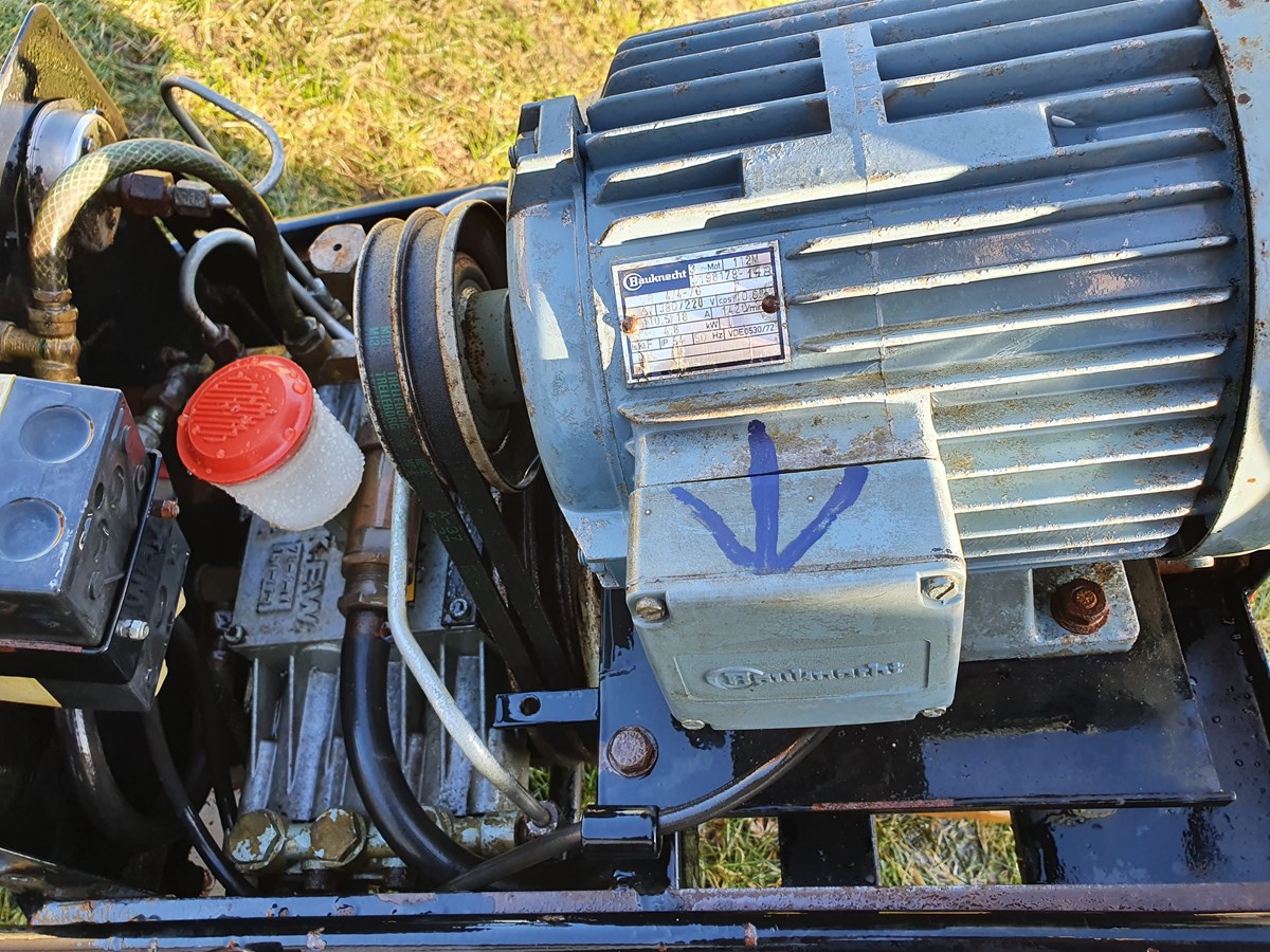

Du har vel tjekket kileremmene, og at elmotoren køre uden mislyde, det er nemt ar skifte lejer i motoren hvis de støjer.

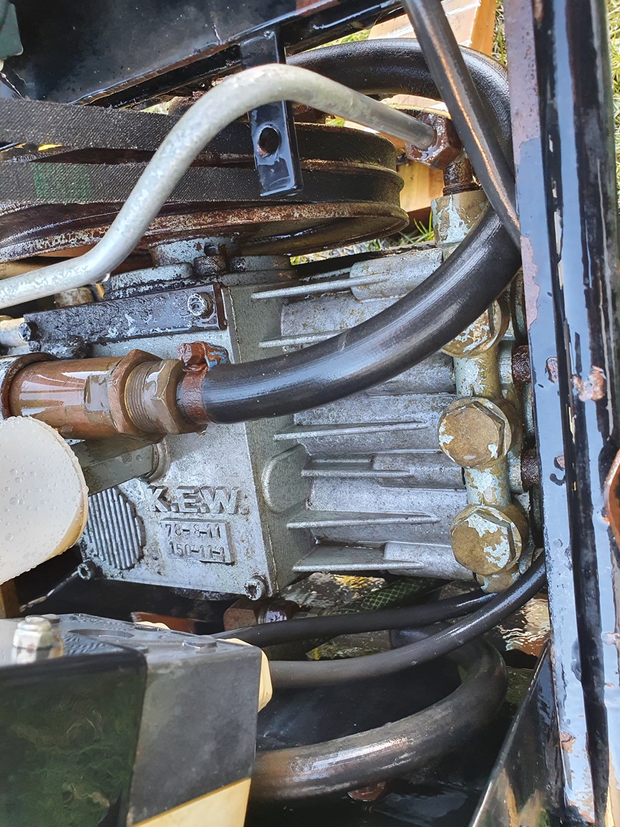

Synes kileremmene ser noget slidte ud. Normalt vil de være omtrent plane med toppen af remskiven. Har højtryksrenseren kørt med for løse remme, kan remskiverne også være slidte. De skal være helt plane på de skrå sider.

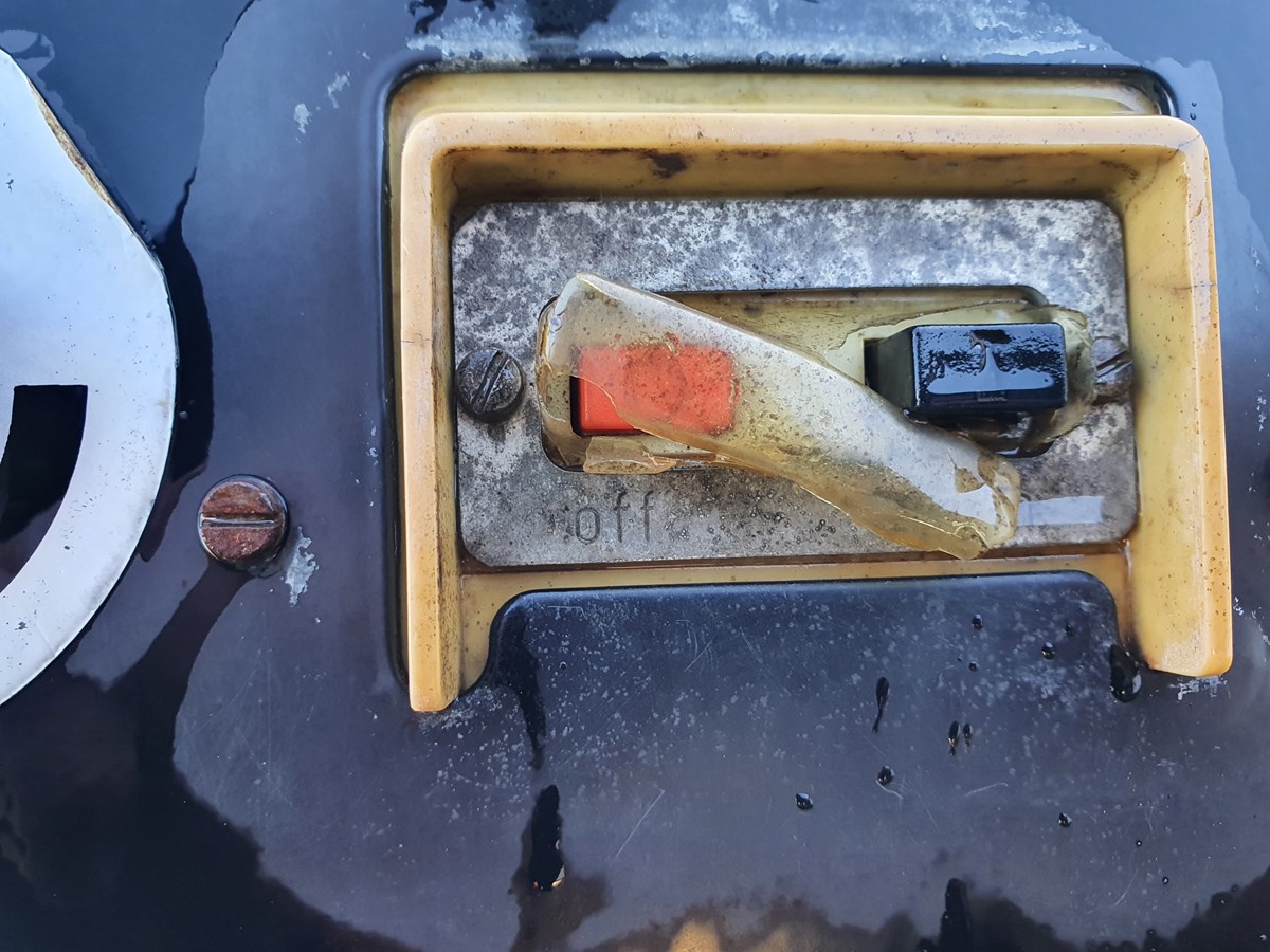

Vil du have plast dæksel foran tryk knap skiftet, så er det ikke så let at finde præcis samme fabrikat. En mulighed er at du skiller afbryder ad og ser om du kan finde fabrikatet.

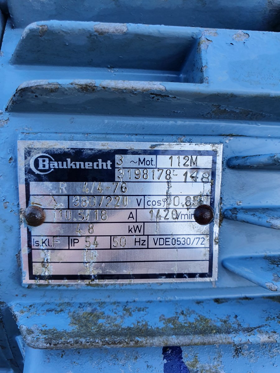

En anden mulighed er at skifte det hele. Så hedder det håndbetjent motorværn med kapsling. Den skal så indstilles på 10,5 A
Det kunne være denne type. LINK
Og  i denne kapsling LINK
Eventuelt med 2 af disse forskruninger LINK
Med tilhørende møtrik LiNK

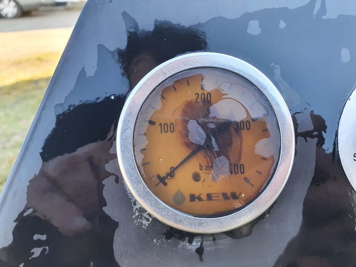

Med hensyn til Manometer så er det ikke nødvendig at skifte den hvis den virker.
Ellers må du lede igennem disse mange split tegninger .LINK Manometer er ofte gengangere fra model til model.

Remmene er stramme og ser ud til at være i ganske fin stand.
De var sammen med resten af maskinen klinet ind i fedt, olie og ko lort, men på billedet er de våde og blevet rengjort første gang. Tænker det er derfor de måske kan se lidt anderledes ud.

ev elmand
Ja kunne godt forestille mig det vil blive svært. Kontakterne fungerer fint uden nogen slinger i valsen.
Vil helst bevare den så original som muligt,  har tænkt på at lave en hætte til at sætte over. Men tvivler på det er nødvendigt, slangen til maskinen er nok 20 meter lang, så chanchen for at der kommet vand på maskinen er lille.

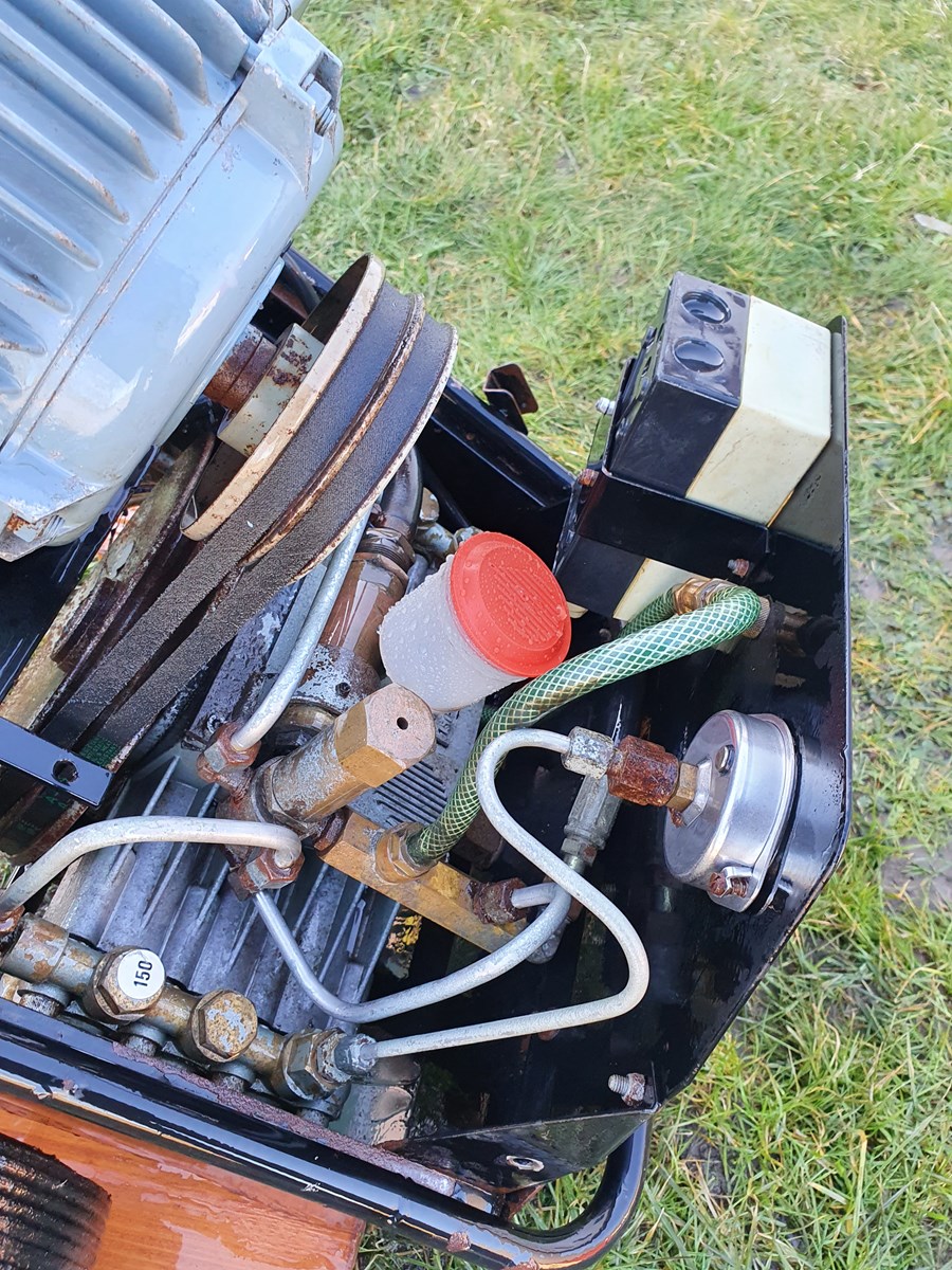

Manometeret virker dersværre ikke. Ved du om man kan reparere sådan et? Kan sagtens finde erstatninger for der passer istedet for, men det her er jo det originale med KEW bagskive med logo, så kunne være fint at bevare det :)

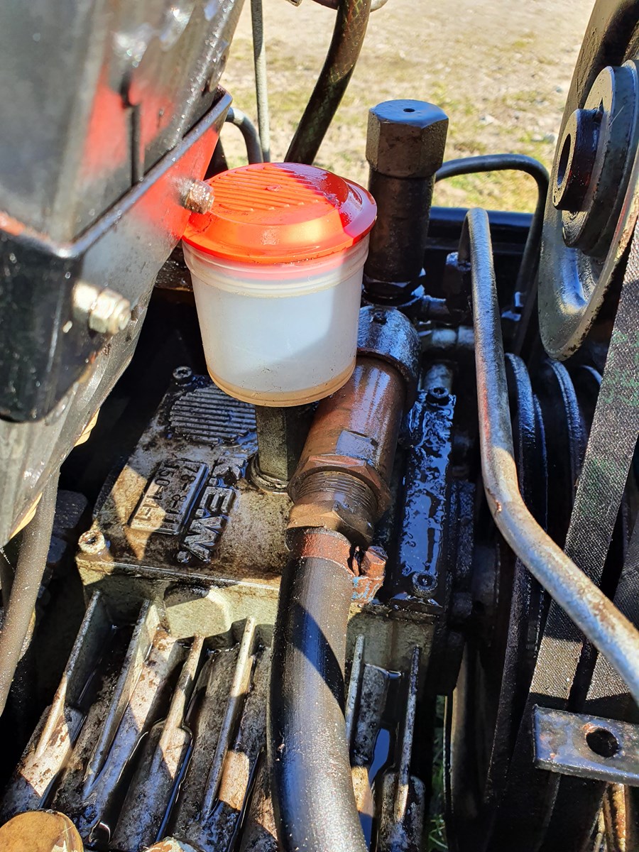

Lejer mv. lyder til at have det fint. Brugte den nogle timer i dag for lige at prøve den helt igennem. Eneste uregelmæssigheder jeg kan finde er:
Når man ikke spuler, så kører maskinen videre, altså bliver ved med at lave tryk. Tænker det nok er normalt og den slags med automatisk tænd/sluk først kom 20 år senere?
Når den har lagt et stykke tid uden at blive brugt ca. 5min, så begynder den at vibrere og "hakke" lidt i det. Men så snart den har været i gang med at spule igen, så er det væk.

Ja det gamle rensere kørte hele tiden,
Nogle gange kan et manometer godt være stoppet i tilgangen ind i selve manometeret, prøv at skru det af og forsigtigt rens det lille hul op..
