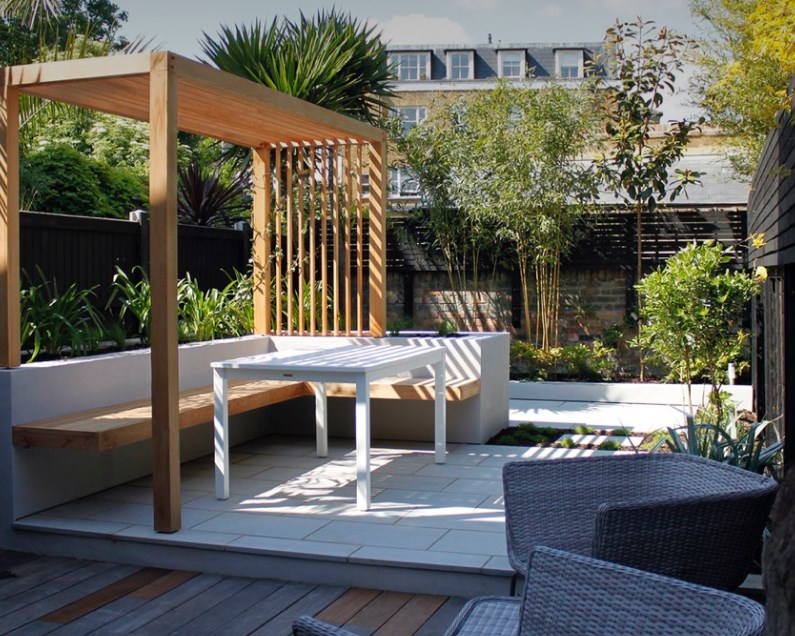

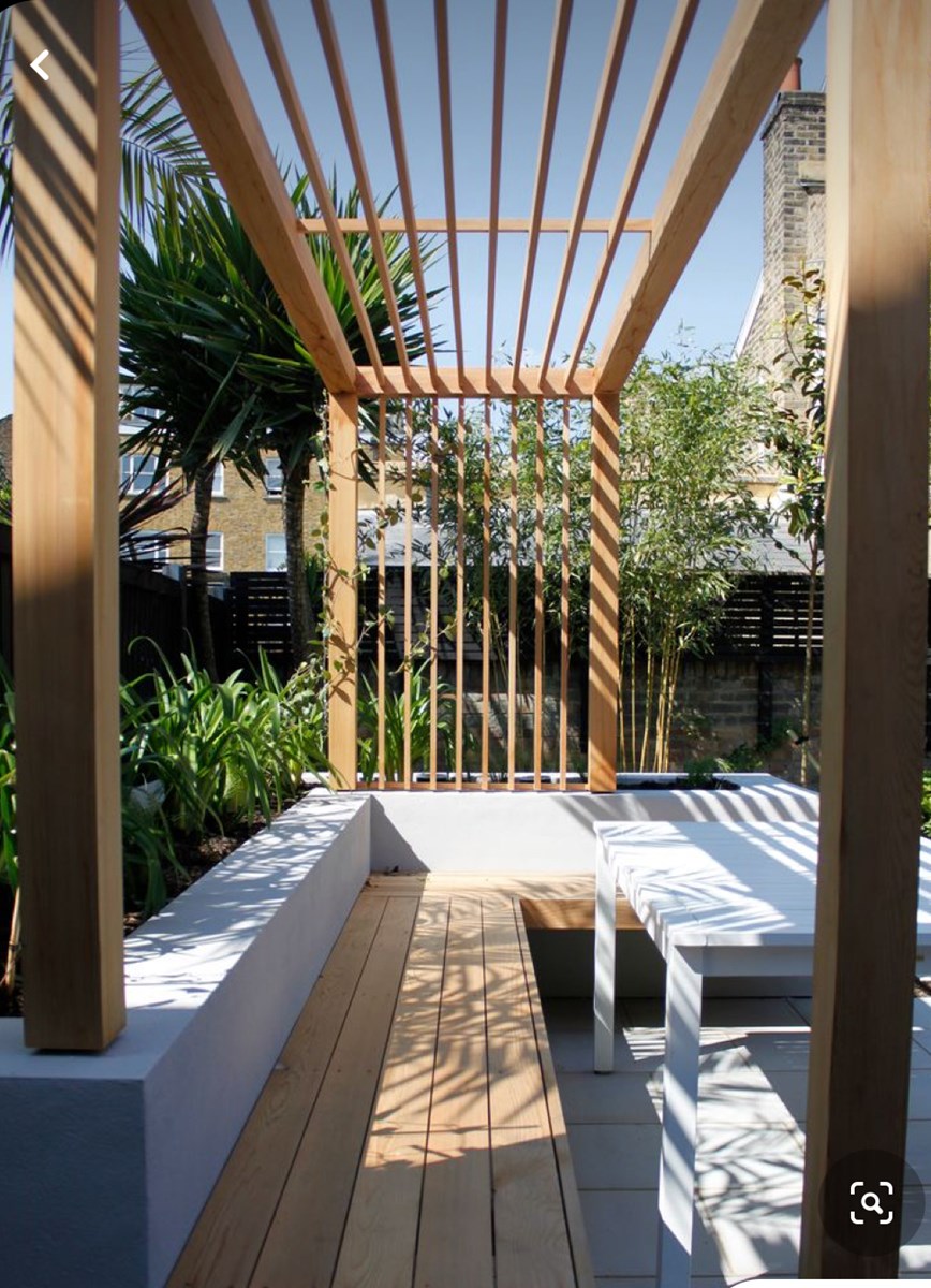

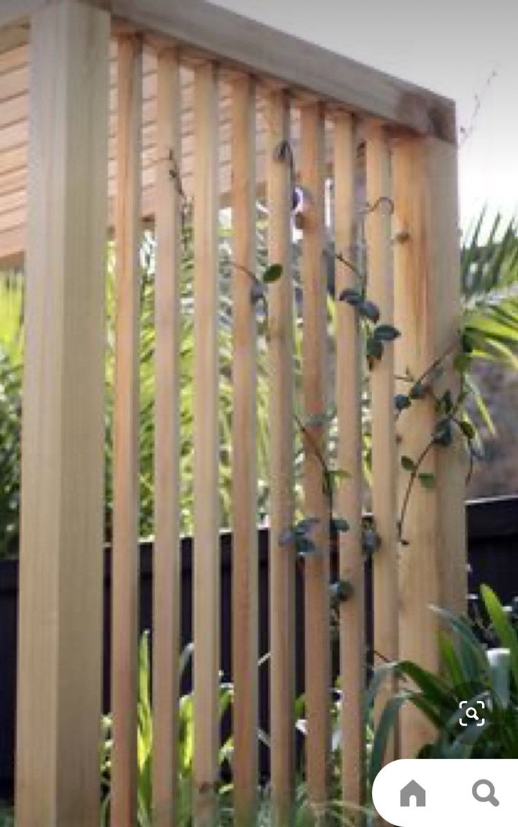

Jeg skal lave en pergola med lameller monteret ligesom på billederne. Jeg vil meget gerne undgå synlige beslag og skruer. Hvordan får jeg fastgjort lamellerne uden det bliver for kompliceret? :) Jeg kan vist roligt kaldes amatør i byg-selv-verdenen..
Stolperne bliver 100x100 trykket træ (høvlet). Jeg har ikke helt fundet dimensionen på lamellerne.

Lameller kan limes ind. Det kan du gøre ved at bore huller hvor de skal sidde. Så laves enderne runde på lameller. Det kan man gøre på bord rundsav. Du sætter sætter et bræt fast på pladen med et ca. 4 mm hul  ca. 10 mm fra klingen. Så har du Jig til at få det ensartet. I enden af lamel laver du et kryds fra hjørne til hjørne for at påvise midten. Her bores et 3 mm hul. Så slår du et langt søm i hullet og napper hovedet af sømmet. ( kan genbruges)
Nu sætte du lamel hen imod saven med søm i hullet i bræt drejer langsomt rundt og du vil få et rundt ende på lamel.på ca. 20 mm  i diameter.
Når det er sat rigtig op får du ensartede lameller som så kan limes på ende stolper.
