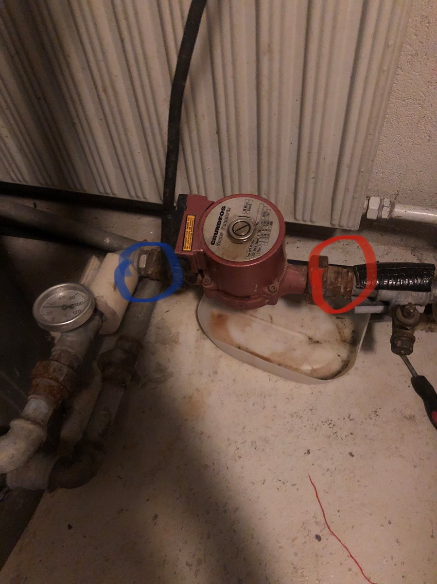

Hej alle GDS’ere. Har brug for hjælp til mit solvarmeanlæg. Jeg kan ikke få det til at varme forbrugsvandet - det er som om det ikke cirkulerer ordentligt. Cirkulationspumpen drejer rundt, men det er alligevel kun varmt på den ene side - den anden side er håndlun (se billede), så varmen når ikke helt ind i VVB. Selve pumpen er også varm.

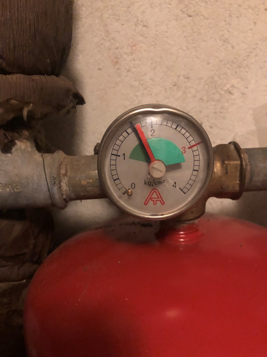

Jeg har lige haft VVS’er til at fylde frostfri væske på op til den røde streg. (Se billede).

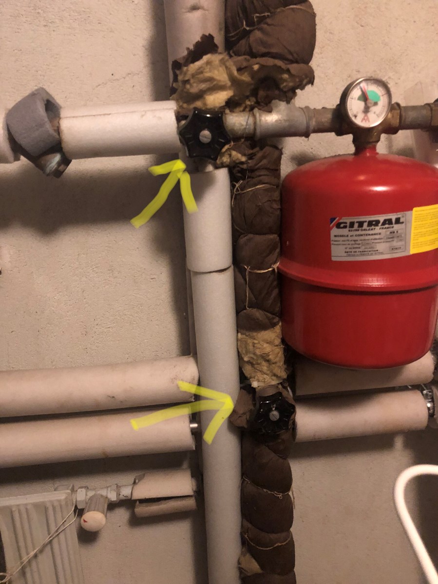

Den ene af de to haner er åben - den anden er lukket. Sådan skal det være ifølge papirerne (se billede). Har prøvet begge muligheder.
Er der mon ikke nok tryk på? Noget i vejen med cirkulation? Håber måske en af jer kan hjælpe? Mvh.
