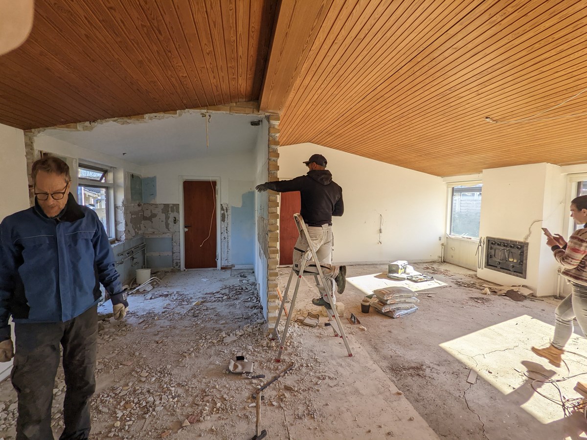

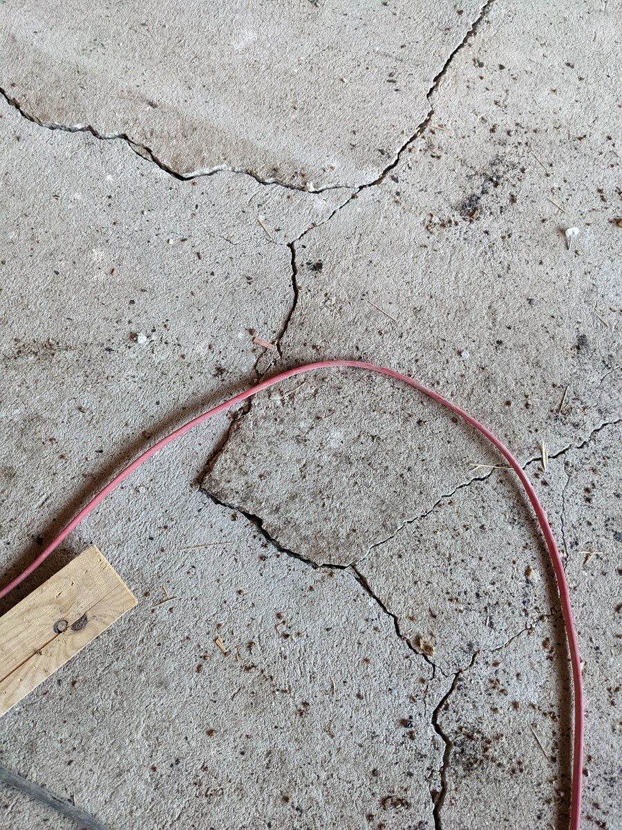

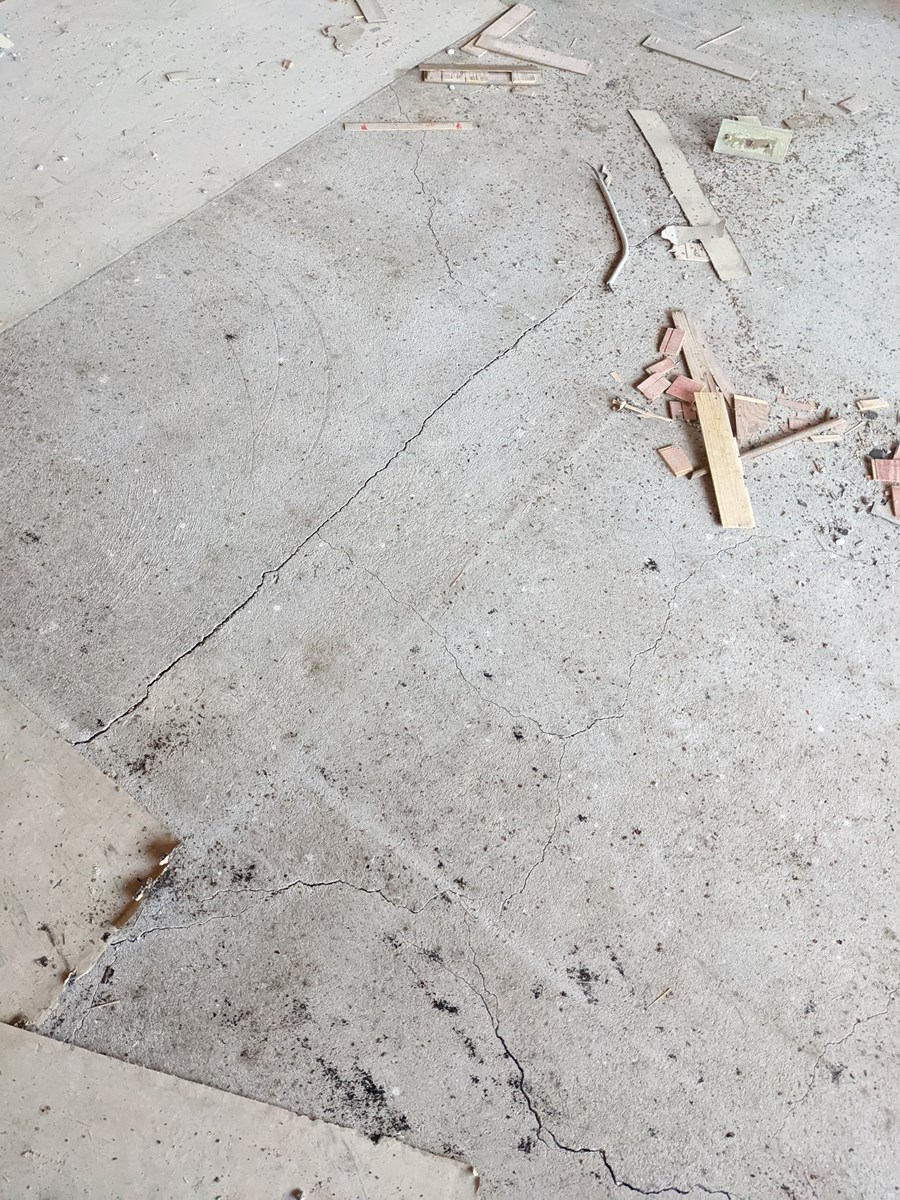

Jeg har netop fjernet det gamle gulv i stuen for at kunne lægge et nyt og kan se at der er mange revner i betonen. Revnerne har ikke noget praktisk betydning i.f.t. at lægge et nyt gulv, men jeg er blevet gjort opmærksom på at revner kan gøre at radon nemmere kommer op i stuen da det er direkte på terræn.

Radon er en lumsk sag og kan være super svær at forudse. Vi har let gulvkonstruktion i stuebygningen med ventileret krybekælder og har alligevel forhøjet radon i stuen.
Du har relativt tykt lag betonkonstruktion, hvilket nok tager en del. Men om det slutter helt tæt er svært at vide uden af måle. Jeg har købt en eletronisk radonmåler fra Airthings, som giver relativt hurtigt svar (nogle dages målinger giver et hint).
I kælderen har vi højt radonniveau, men et nyligt istandsat værelse blev hele gulvet smurt med LIP VS30 vådrums-/radonmembran. Radonniveauet i dét værelse er nu under grænseværdien.
Så det er betyder helt sikkert meget, at tætne gulvet og du kan jo overveje en dampspærre eller membran på betongulvet inden du lægger det nye gulv.

PS: Tjek om der generelt er forhøjet radonniveau i dit område. Hvis det generelt er lavt, så ville jeg nok bare spartle revnerne og evt. smide dampspærre på.
 Gode svar! Vi ligger i et "middel" område, så kan være at jeg lige må prøve med sådan en Airthings for at teste. Mureren sagde at reverne hurtigt ville komme igen, hvis man spartler dem, men måske vi bare skal gøre det alligevel, hvis det bare tager en smule.
Med det nye gulvunderlag er der fugtspærre og det kommer jo nok ikke til at ligge helt tæt, men er det ikke også bedre for gulvet end at ligge dampspærre? Det har jeg i hvert fald hørt ift fugt, men det kan jo være at fugten så er bedre end at radon'en kan sive op
Uanset revnerne vil der i et leca-gulv ofte være brug for at lave afretning alligevel for at fjerne lunker. Vi havde en lignende opbygning (dog med et tykkere leca-lag) hvor det øverste slidlag var ustabilt - man kunne rokke med pladerne i de sektioner hvor de var revnet.
Jeg selv skrællede alt af ned til råbeton og lavede afretning med flydespartel, hård eps isolering + dampspærre (klæbet bag fodpaneler) + gulvspån som undergulv. Den opbygning kunne også fungere ved dig og ville også forhindre radon, vådrumsklæber ovenpå slidlaget ville på sigt også "springe læk".

Revnerne du har i gulvet de er vel også kun i det øverste afretningslag, betonunderlaget er sikkert helt intakt.
