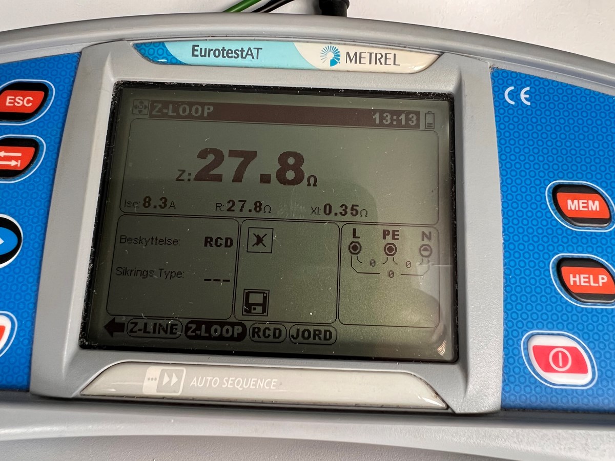

Mange tak, nu har jeg købt kobber spydet og ud fra det jeg læser så burde 1,5m være nok specielt i leret jord. Det skal selfølgeligt måles. Jeg har en SKS tester, en ældre Martel Eurotest men har ikke selve testledninger og testelektroder men man kan vel måle direkte i tavlen med SKS testeren, det har jeg ikke prøvet, må lige prøve at læse manualen.

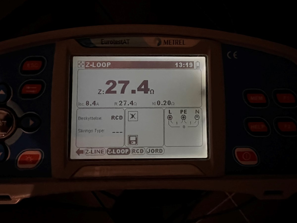

ok egentligt startede jeg dette projekt fordi jeg så at jord kablet var kommet lidt i kontakt med en spade for mange år siden og så tænkte jeg at jeg nok må lave et nyt jordspyd men nu når jeg måler (på hovedtavlen og undertavlen) så ser det fint ud så jeg tænker ikke jeg skal banke noget som helst her mere ;) dog kan jeg bruge spydet til at banke i et carport til elbilen :D
