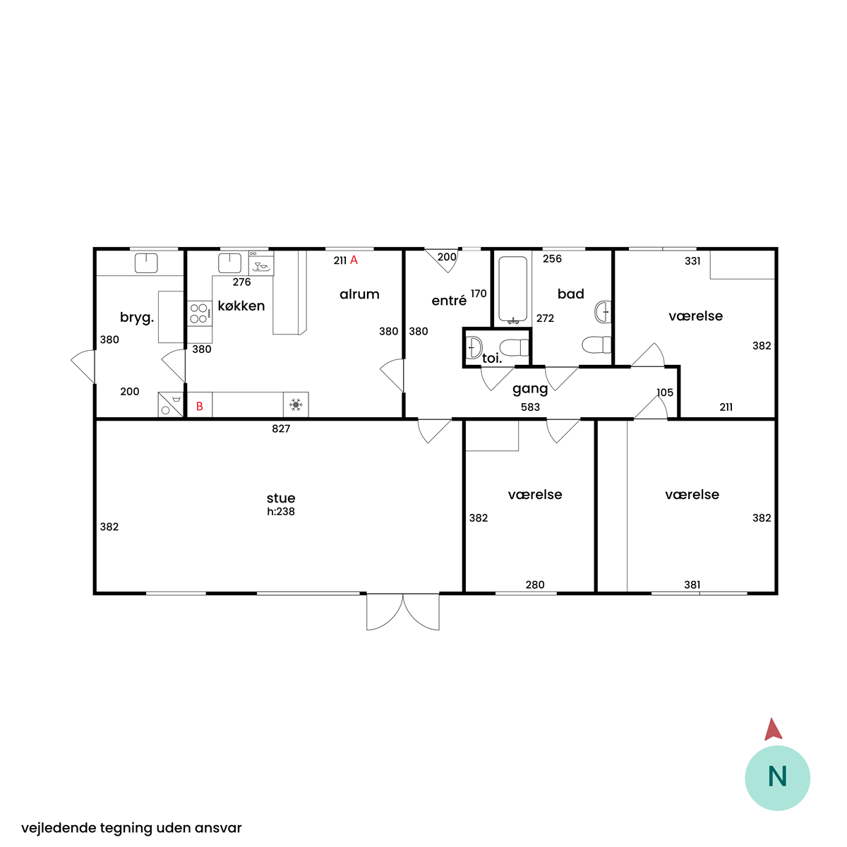

Vi vil gerne flytte en radiator væk fra vinduet og ind midt i køkken-al rummet (før billede fra A til B) for at gøre plads til nyt køkken.
Jeg har læst mig til at det kan give problemer med at det bliver fodkoldt, men er det altid en dårlig ide at flytte radiator fra vinduet, eller er der noget man kan gøre yderligere for at undgå problemer? Der er 2-lags energirude fra 2016 i det pågældende vindue hvis det gør en forskel. :)

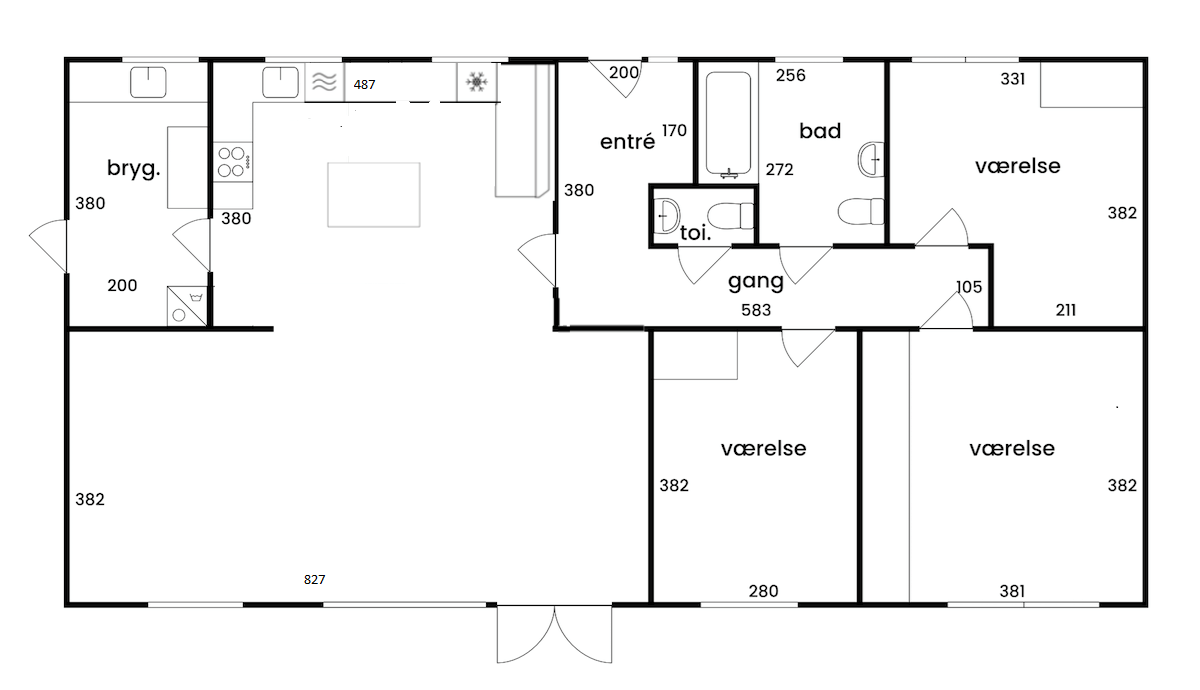

Jeg kan ikke få øje på B på det andet billede, men det betyder heller ikke noget.
Når man placerer radiator under vindue, så er det for at det er der det meste kulde kommer. Man taler om kulde nedfald foran sådan en koldere flade.
Det betyder ikke ret meget forskel om i placerer radiator et andet sted. Men jeg har lidt svært ved at se hvor der er plads i køkkenafdelingen. Du vil nok fortryde hvis den kommer helt ind i alrums delen. Jeg går ud fra at der er andre radiatorer der.
Uden for dit spørgsmål så undrer det mig at der kan være plads til køleskab foran vindue?

 Hej Erik
Tak for svar. B er lige til højre for døren når man kommer ud af bryggers. Vi overvejer nu blot at fjerne radiatoren helt. Stuen har to radiatorer, så måske kan de varme rummet op. Er ikke sikker på det gør den store forskel at have en 3. "midt i rummet".
