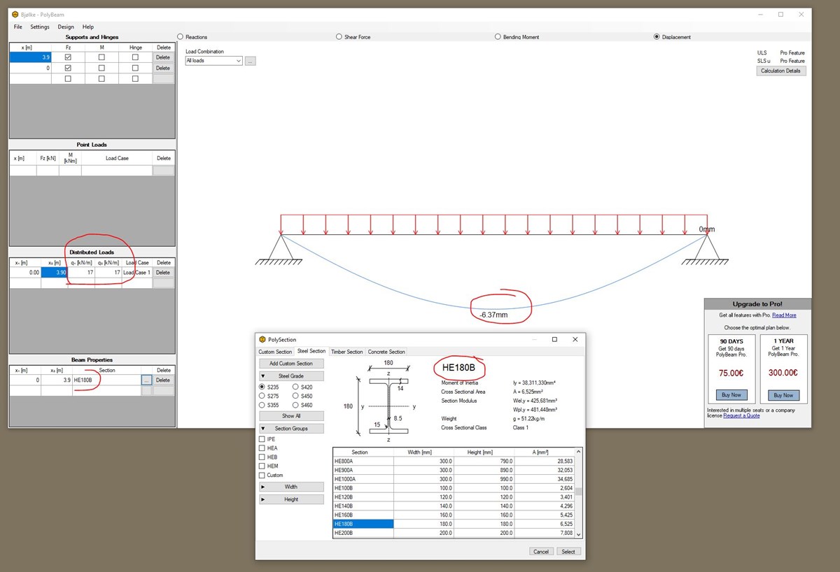

Sidder og regner på en bjælke der skal erstatte en medbærende mur. Hvilken last regner man med fra førstesalen i kN/m? Der er tale om et 1 1/2 plans hus. Er der nogen der ved de?
Regner efter med PolyBeam (se billedet) og med spændet på 3.9m med en HE180B får jeg nedbøjning på
Hvis jeg bruger 17kN/m får jeg udbøjning på 6,37mm hvilket er OK (ift mindre end 1/600 x 3.9m = 6,5mm) Se billedet
