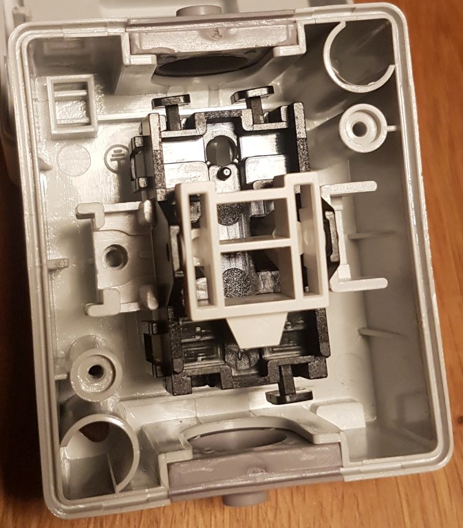

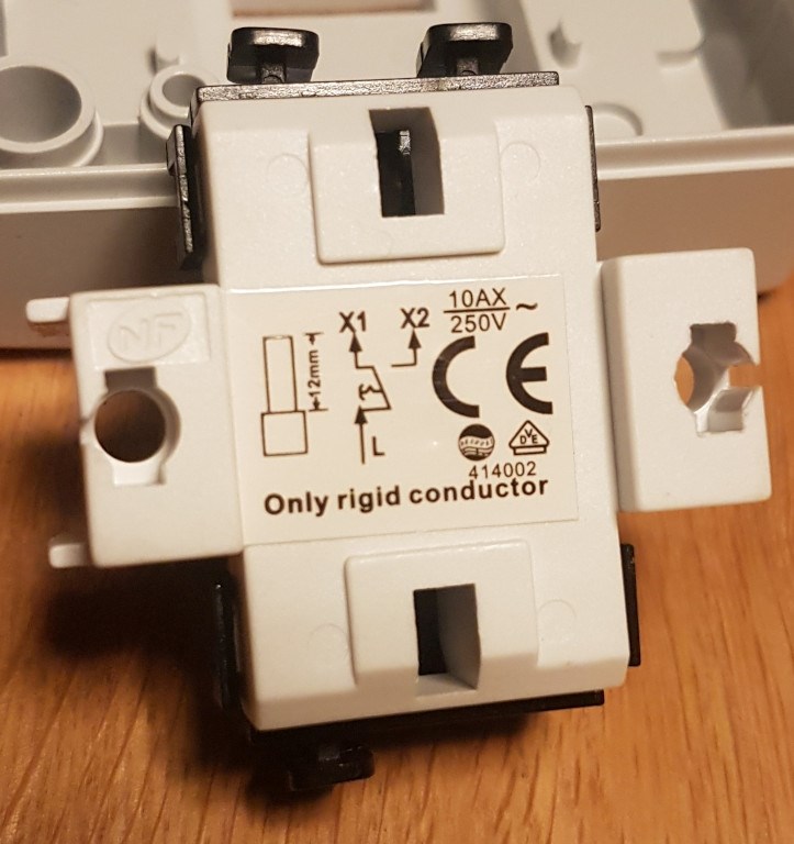

Hejsa
Jeg ønsker at tilslutte fase fra relæet i toppen og fase til apparat i bunden. Dokumentationen i afbryderen foreskriver blot at det skal ske omvendt.
Er det ok at:
1. føre installationskablet fra relæet ind i toppen af afbryderdåsen og herfra føre faselederen til tilslutningspunktet "L" nede i bunden
2. føre tilledningen fra apparatet ind i bunden af afbryderdåsen og herfra føre faselederen til tilslutningspunktet "X1" oppe i toppen
Det er ok
Billedet viser en korrespondance afbryder, derfor er tilgangen i bunden.
Jeg forstår det sådan at kabel med strøm kommer ind i top og afgang til brugs genstand i bunden af dåsen. Men fase tilsluttes L og Tændledning til Brugsgenstand tilsluttes X1 . i selve afbryder
Det er naturligvis ok
Var det monteret omvendt i afbryder ville det også vær ok.
