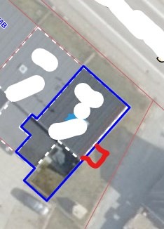

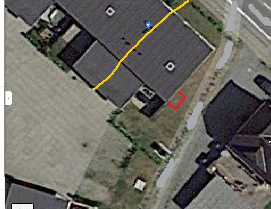

Vi vil meget gerne bygge et mindre redskabsskur på ca. 6 kvm beliggende op af vores ende gavl.
ca. 2 meter fra skel (skur højde max 2,5 m) Markeret med rød.

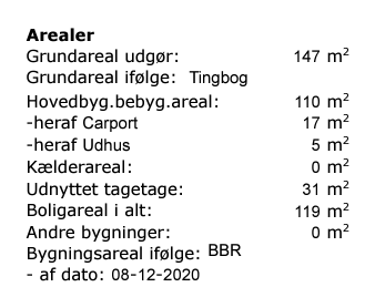

Spørgsmålet går dog på bebyggelsesprocenten. Umildbart kan jeg ikke få det til at give mening da vores grund er meget lille ift m2 bebyggelse der er, altså vi har en meget høj bebyggelsesprocent.
Derudover kan jeg læse mig til at sekundære bygninger kan fratrækkes de første 20 m2, men dette overstiger vi også allerede? (carport 17 m2 + skur/udehus 5m2)
Jeg kan slet ikke få regnestykket til at gå op hvis man kigger på de gængse regler omkring bebyggelse, og derfor ved jeg ikke om vi overhovedet må bygge sådan et skur og stadig overholde reglerne?
