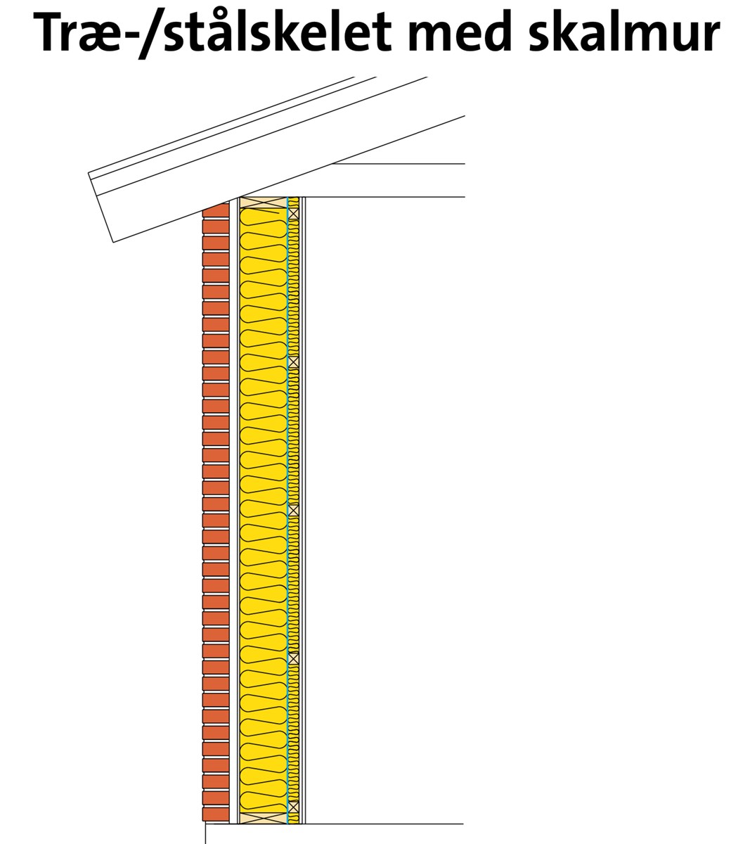

1. Det lyder meget fint med de lodrette stolper, men der skal nok en vandret rem ( toprem ) ind øverst som jeg tror skal være højere end den du skitserer på tegning. Spær afstand vil sikkert ikke matche stolpe afstand. Så et forslag kunne være 145 x 45 lodret Denne kan så ligge i et hak i de lodrette stolper.

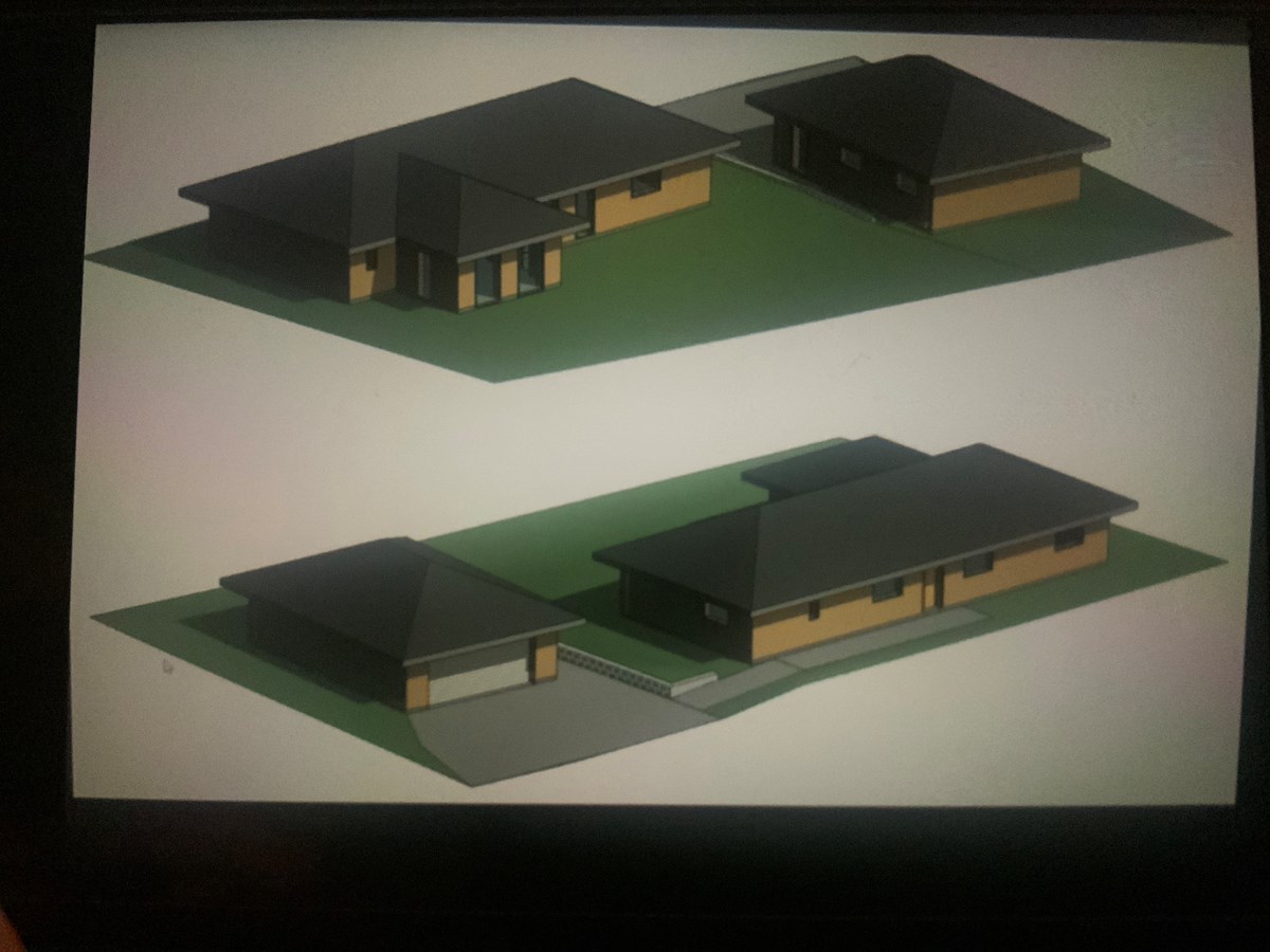

Jeps, med toprem som tegningen også viser og måske 2 topremme som ligger forskudt havde vi også snakket om.
første tegning er de tegninger vi har fået lavet af den kommende garage.
andet billede er et "lånt” billede af hvordan vi ville lave selve konstruktionen, dog med ”lige” udhæng
der er egentlig ikke nogen speciel grund til valget af bagmur. vi tænkte at det var nemmere at lave det på den måde og derfor lave en form for finer inderst og gips yderst, så det er nemmere at hænge ting på vægge.
