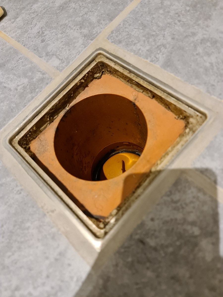

Hejsa. Jeg skal have renoveret mit badeværelse og besøgte i den forbindelse en anden familie i parcelforeningen som for nyligt har fået renoveret deres. I den forbindelse fortalte de, at mureren som havde renoveret deres badeværelse havde sagt, at afløbet i brusenichen ikke fulgte nutidens standarder. De kunne ikke komme det meget nærmere (måske noget med manglende gennemføring?). Jeg har vedhæftet et billede og tænkte, om jeg kunne være heldig, at nogen herinde kunne fortælle mig hvad der kunne mangle, hvis noget?
Sig gerne til, hvis yderligere information eller billeder er nødvendig?
den type afløb montere vi masser af i nu , så det er der intet galt ved
godtnok er flere gået over til p-vandlås , men det du har er også meget brugt , og opfylder alle krav
