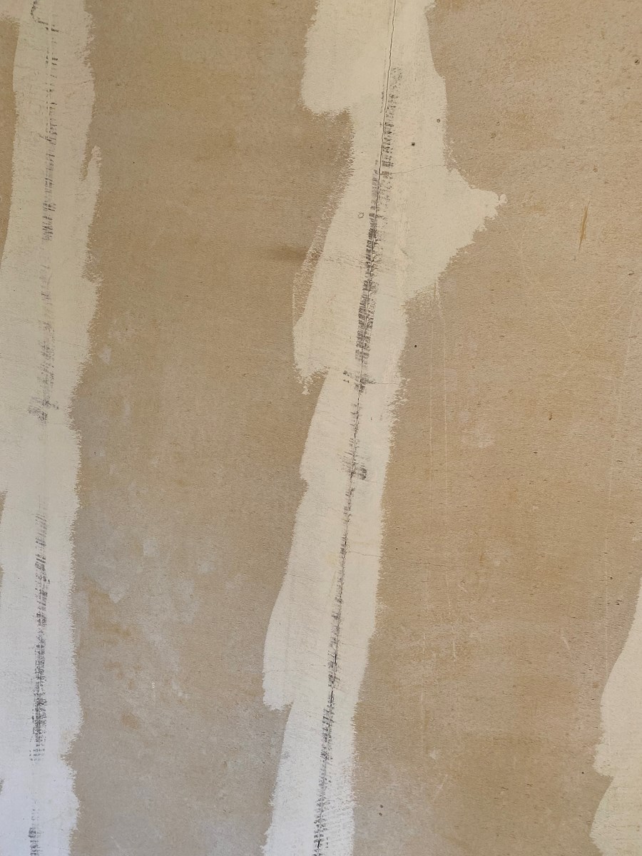

Hej.
Jeg er ved at renovere et værelse i mit hus. Væggene er af gasbeton-elementer (se billede), og jeg er ikke den store fan af tapet og filt. Jeg overvejer at få væggene vandskuret, så de får en ensartet, robust overflade. Men værelset skal være børneværelse, så det skal heller ikke være grovkornet.
Alternativt overvejer jeg selv at fuldspartle, men det tænker jeg ikke er ligeså holdbart.
Hvad vil I anbefale af puds eller ligende? Kriterier er altså:
- Holdbart, slidstærkt, men finkornet.
Skriv gerne links til produkter.
Tak!
Jeg tror du får mest glæde af at fuldspartle og male. Brug en meget bred spartel og kør tæt på overfladen, da jeg regner med at væggen stort set er lige. Spartle af mindst 2 gange med mellem slibning.
Derefter males.
