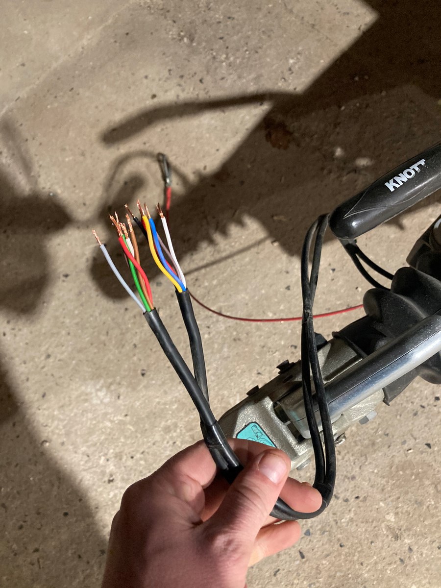

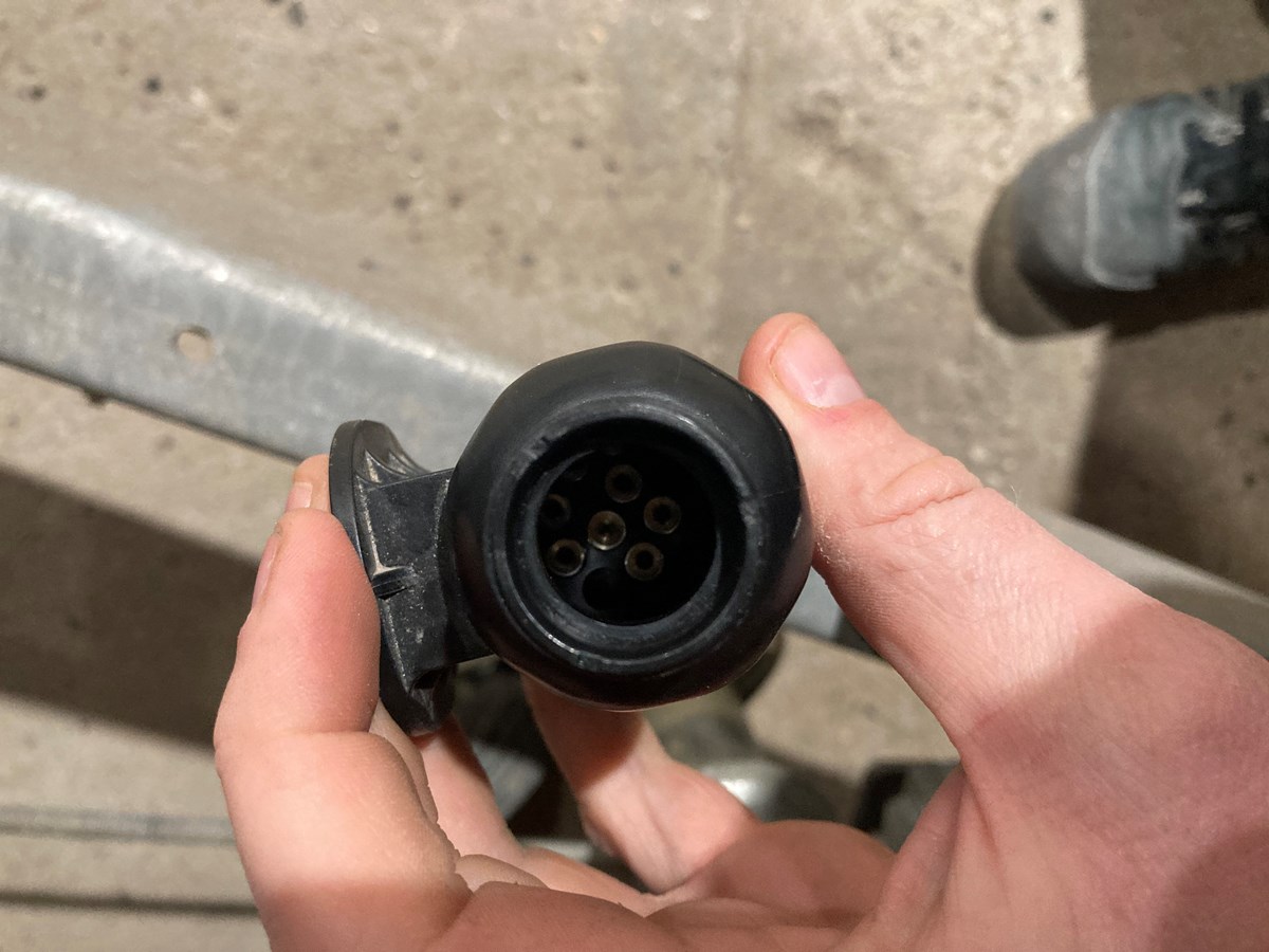

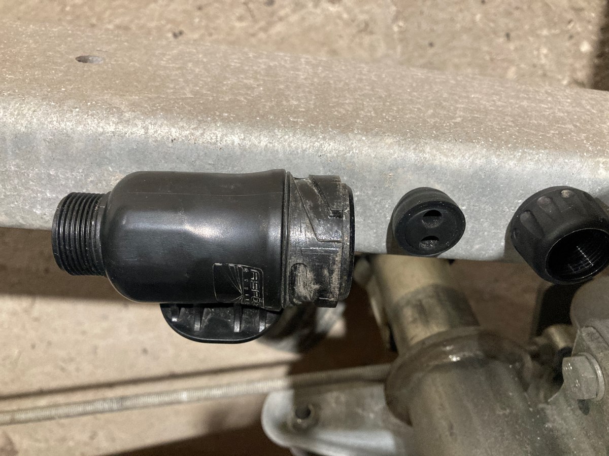

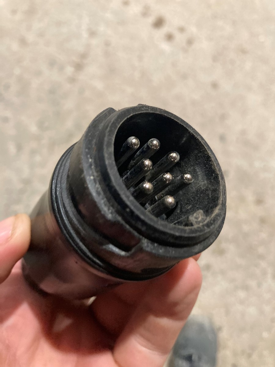

Jeg er kommet til at rive alle ledningerne ud på mit trailerstik, og jeg vil naturligvis gerne montere dem igen. Men jeg kan simpelthen ikke skille det ad. Der er en ingen skruer, klips eller noget andet på. Det er et Aspöck stik, 13 polet.
Er der nogen, der kan fortælle mig, hvordan man gør?

@bobenontot: Tak! Troede jeg havde været alle videoer igennem efterhånden, men din video nummer 2 ser ud til at være løsningen… men nu skal jeg så vare have fat i sådan en grøn hætte til at løsne den med 🤔
Bare lige for at afslutte den, til eventuelt senere læsere. Jeg tog fat i forhandleren for at høre til den grønne hætte, som vist i videoen ovenfor, og forhandleren fortæller mig at dette stik slet ikke kan skilles ad, når først det er samlet. Man kan ikke gøre andet, end at købe et nyt. Øv bøv.
