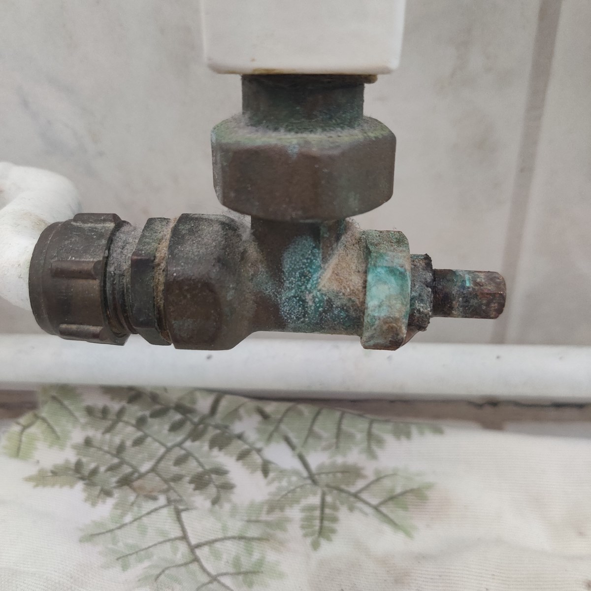

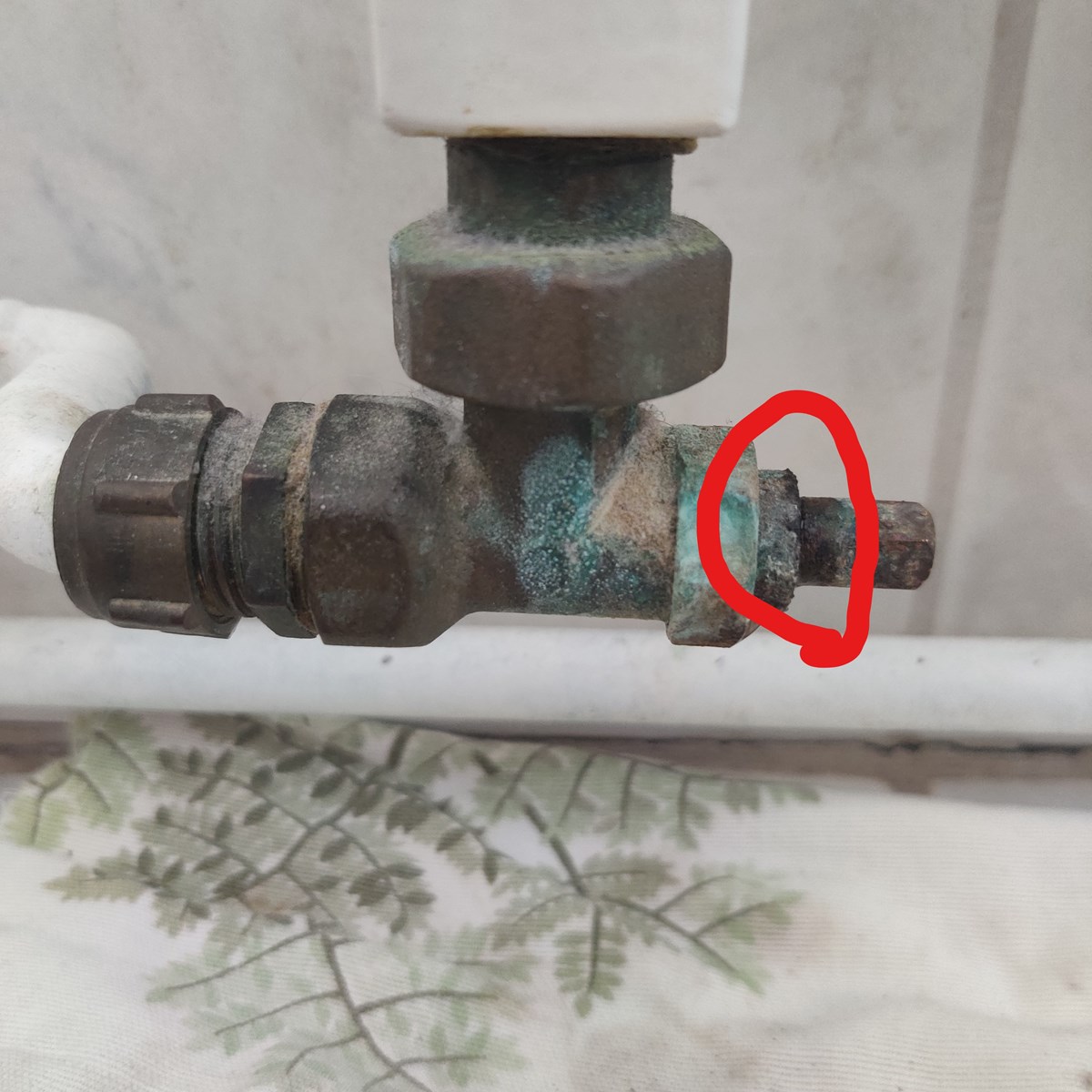

Har en manuel radiatorventil som er utæt ved den røde ring/der hvor man skruer op/ned for gennemløb
Kan det fixes med måske pak garn eller andet?
eller er vi ude i en ny ventil og i så fald hvad skal man skifte til?
Tak på forhånd
den bliver ikke nem for ikke at sige umulig at redde, så skift den ud med en termostatventil. Den viste ventil sidder formentlig på fremløbet.
Hvis det var min ville jeg først prøve at gi den noget vd-40. Lade sidde til næste dag og så prøve at stramme den lille omløber som sidder rundt ved akslen som er firkantet i enden. Kan man ikke det, ville e
jeg osse få en ny med termostat.

det ligner nu ikke en termostatventil, men en manuel reguleringsventil, ellers er det bedste jo at få skiftet til en ny ventil med termostat
