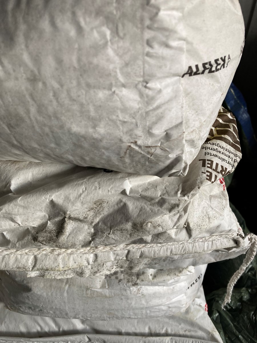

3 år gammelt hæftemørtel se billede
Hej alle!

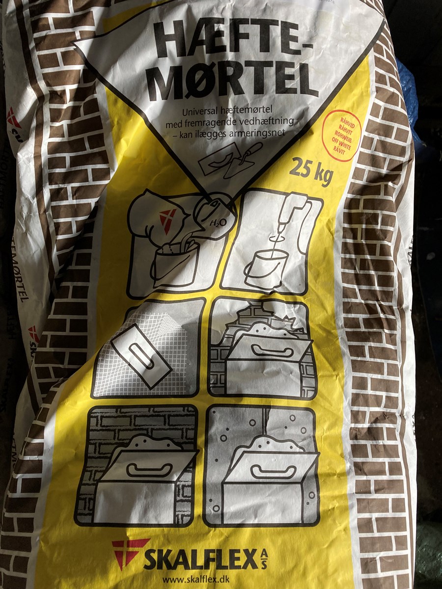

Skal til at pudse lidt indvendig vægge og har nogle sække hæftemørtel som snart fylder 3 år. Det er råhvid fra Skalflex.
Det har stået i et skur. Ikke helt så tørt som jeg troede det gjorde. Der virker lidt klumpet nogle steder, men efter at have givet det et let dask på gulv virker det ret støvet igen.
Er sådan et uisoleret skur frostfrit? Fordi det må åbenbart ikke få frost står der, og ifølge producent er den kun holdbar 12 måneder efter produktionsdato.
Jeg brugte lidt af det sidste år, da det var 2 år gammelt. Og det virkede ganske fint, men der havde jeg det og god pakket ind i pressening. Fik det bare ikke pakket særlig godt ind igen, så det har stået lidt blotlagt over vinter, og skurets tag var også utæt....

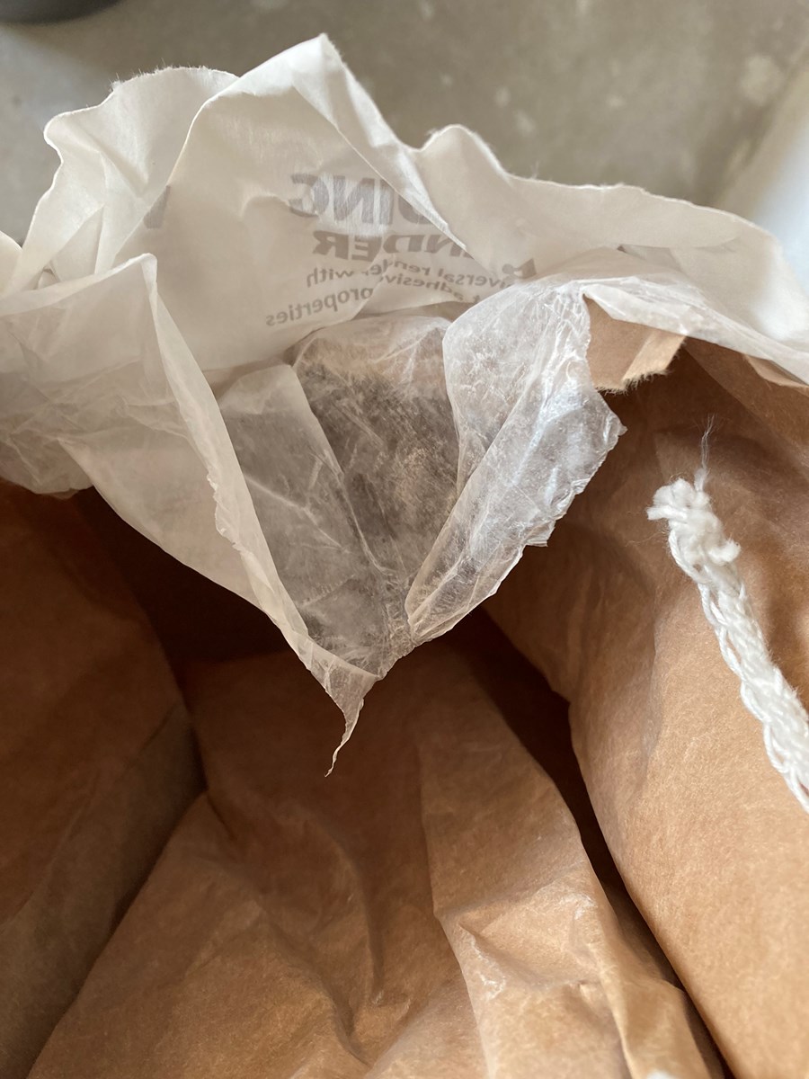

Som det kan ses på billedet er det pakket ind med et lag papir, så et lag tyndt plast og et mere lag papir. Kan det så ikke holde sig alligevel?
