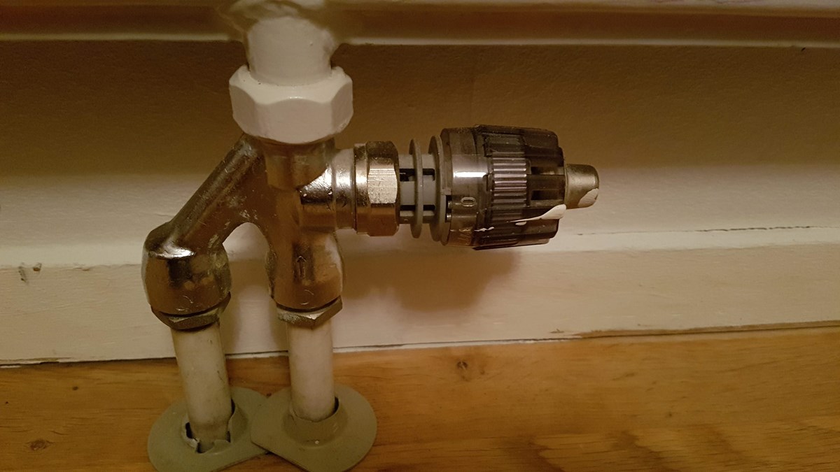

Jeg er for nylig flyttet ind i et hus med 1- strengs radiatorsystem med manuelle reguleringer. Jeg vil gerne skifte dem ud med termostater. De skal derfor kunne tilpasses til de MMA M68 1-strengs ventiler, som sidder under radiatoren.
Jeg har spurgt Danfoss, som meddeler, at de ikke kan hjælpe. Andre søgninger har heller ikke givet resultat.
Ved at prøve GOOGLE, = Resultat bl.a.:
Den ventil du har der er en svensk MMA M68 ventil. MMA har lavet en ventil til direkte udskiftning af denne - søg efter RFA 470, der kan sættes termostat på. Fandt mine I Sverige til 458 Sek pr stk. Termostaterne der passer til er også fra MMA og hedder vidst Evenance (sådan ca). Samlet pris 2000 sek for tre ventiler og tre termostater. Altså ca 1500.- dk.
