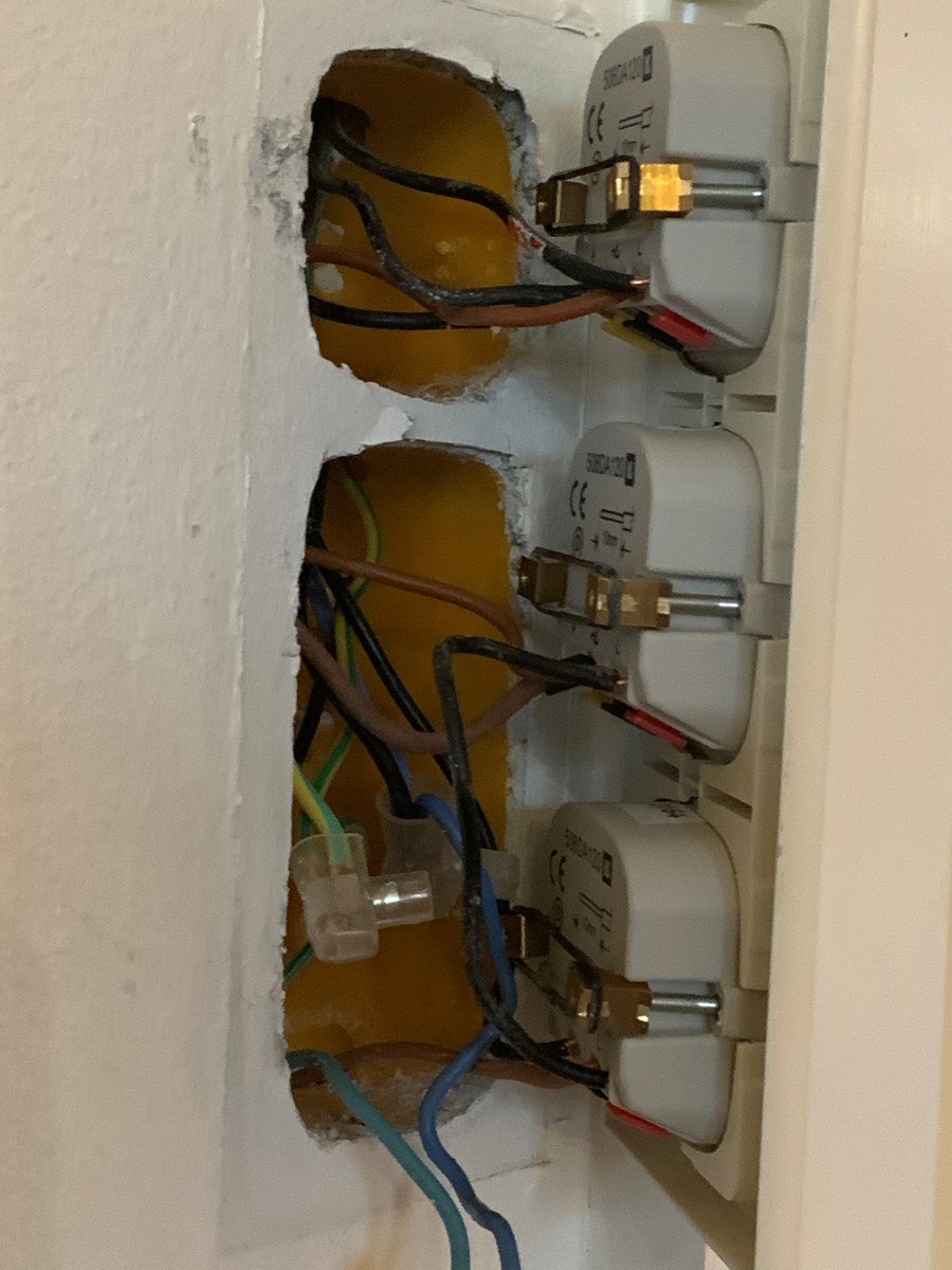

Jeg skal montere en  LK Touch 180 LED lysdæmper i et kontaktpanel med 3 traditionelle touch lysdæmper (den øverste), da vi har fået en ny lampe med LED lys. Vil dels høre om det er en opgave jeg selv må udføre og hvorvidt der er ok ligetil?
Mit take er, at flytte ledningerne 1 til 1 fra den gamle kontakt til den nye, men efter at have læst tidligere indlæg så kan jeg være bekymret for, at jeg skal ud i at flytte flere ledningere…F.eks de blå eller grøn/gul ledningere.

Må du selv gøre det. Nej Det er fast installation og derfor elektriker arbejde.
Det er ikke lige 1 : 1

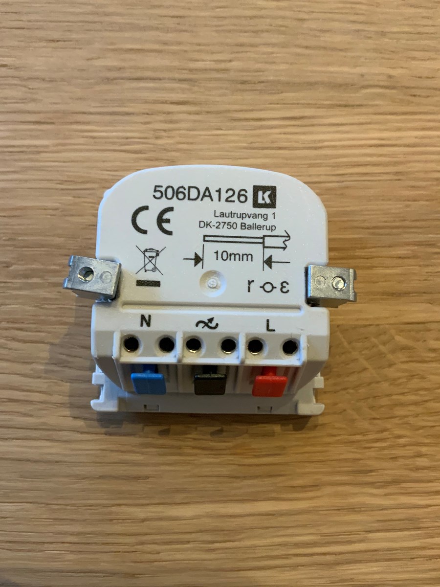

Din nye LED 180 har ikke korrespondance, og kan derfor ikke styres fra en anden kontakt
Hvis det er det du ønsker skal dæmper hedde LED-S 120

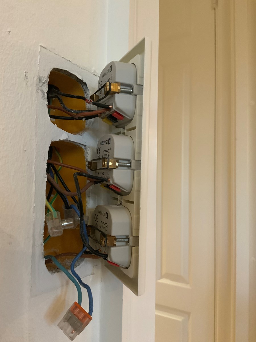

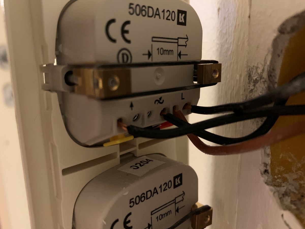

Den du har nu flytter du ledninger far den gamle L over i Nye L  ligeledes flyttes ledning i bølge signatur direkte over.
Ledning i Pil ind afsluttes med samlemuffe og så skal de lyseblå nederst monteres op i N Eller der skal føres en stump lyseblå ledning fra dobbelt samlemuffe og op i N
