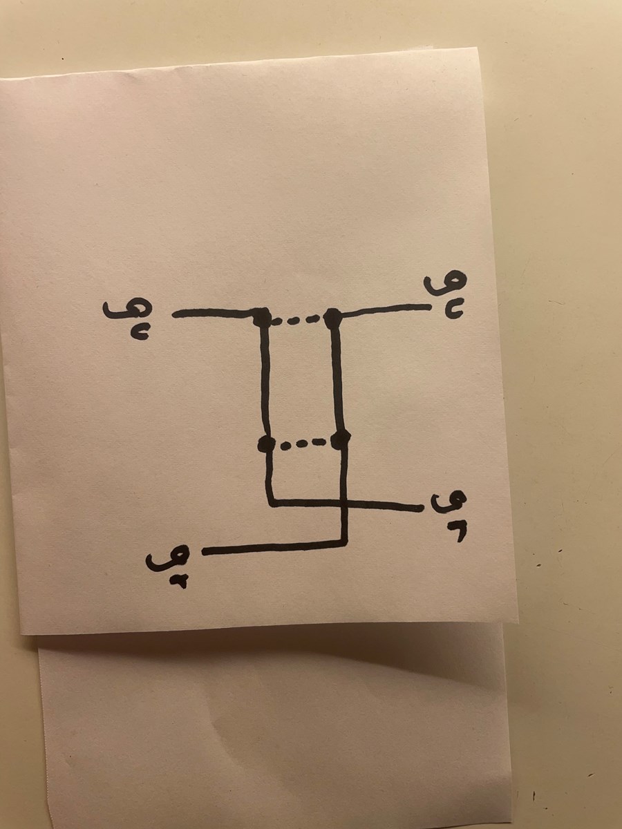

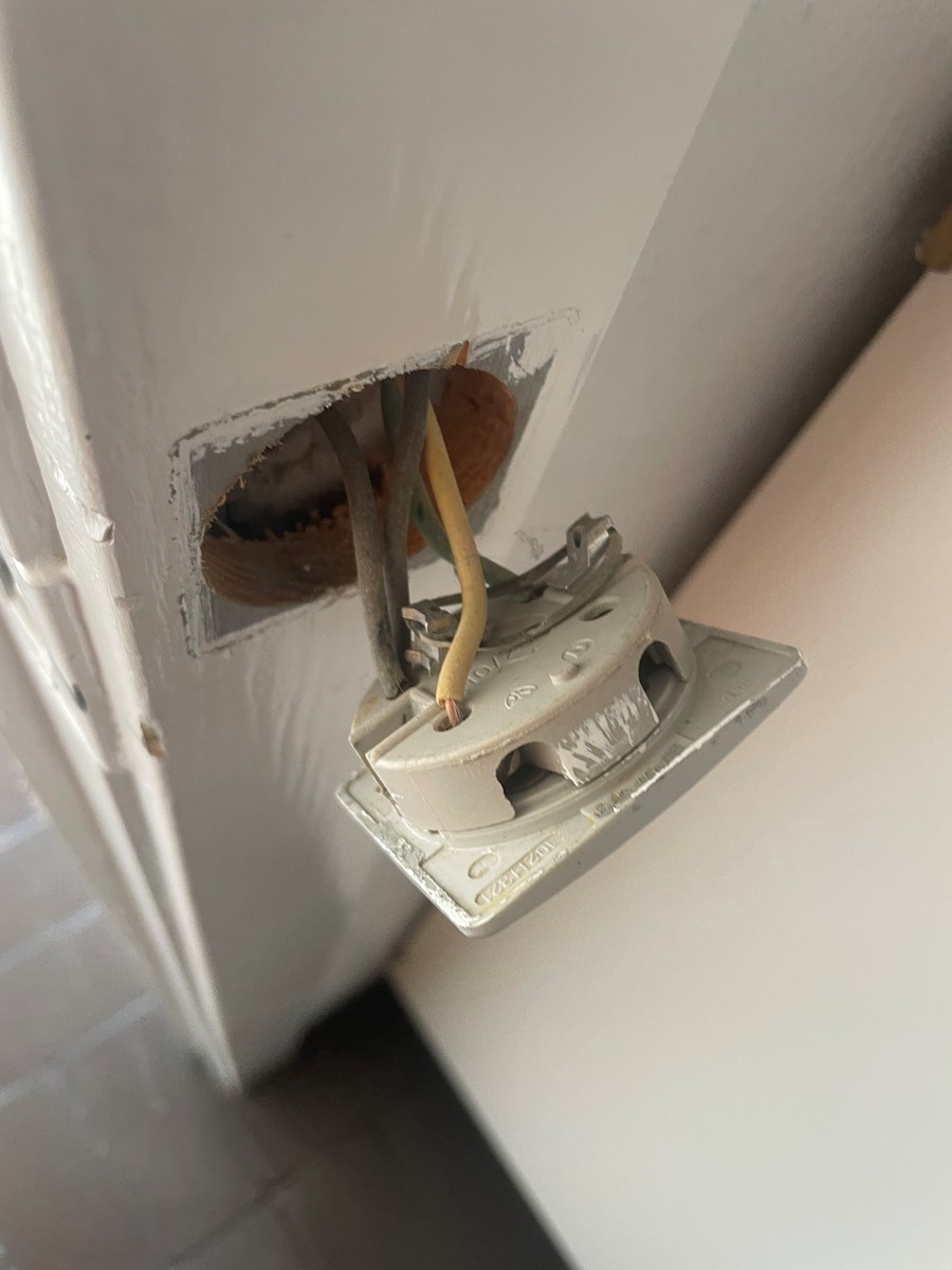

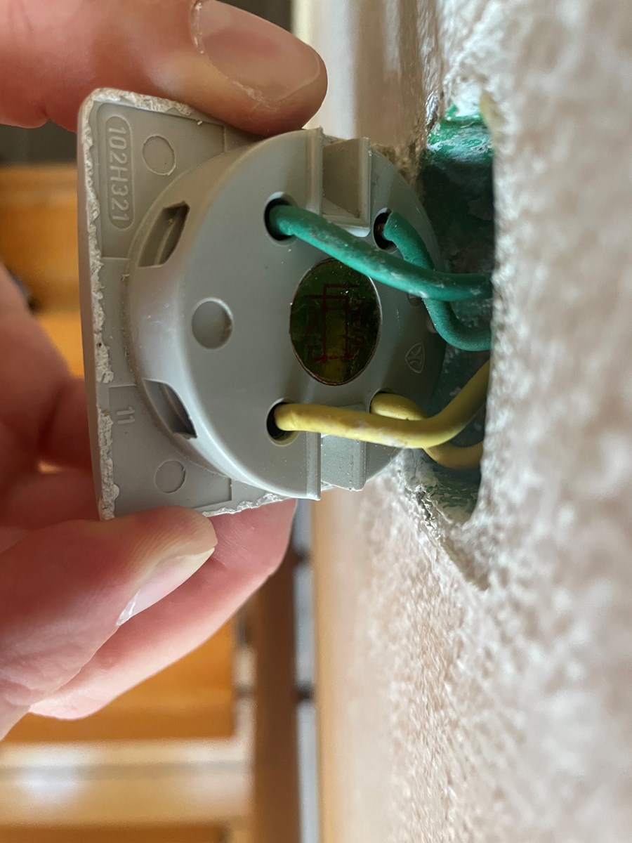

Jeg har vidst 2 afbrydere i billederne der slukker/tænder den samme lampe. Har regnet mig frem til at sort er fasen men hvordan kan jeg gennemskue hvad grøn og gul skal forbindes til og hvorfor er der 4 ledninger i den ene afbryder? Det er den med 4 jeg har tegnet diagram til, den med fasen kan jeg ikke se eltegning på.
Jeg har købt lk fuga med almindelig korrespondance
Dit lampested må kunne tændes fra tre steder, for den ene afbryder er en krydsningsafbryder. Du har sikkert to korrespondanceafbrydere. I dem er der en klemme mærket P. Den ledning monterer du i den ny afbryder i klemmen med rød udløser. De to andre monterer du vilkårligt i de to andre klemmer. Du skal nu på indkøb af en krydsningsafbryder til erstatning for den med fire ledninger i. Det står bag på afbryderen, hvordan den monteres. Du skal dog holde styr på, hvilken afbryder ledningerne kommer fra.
Fabrin skrev bl.a.: Du skal dog holde styr på, hvilken afbryder ledningerne kommer fra
Den forstår jeg ikke lige.
Det mest almindelige er at de ledninger kommer i et rør fra et lampested. Og at de gule kommer fra den ene korrespondance og de grønne fra den anden.
Så du monterer dem i den nye krydsnings afbryder efter samme diagram som du så fint har tegnet.
Der kommer en gul og grøn fra hver korrespondanceafbryder. Derfor har jeg skrevet at der skal holdes styr på, hvor ledningerne kommer fra. Det plejer ar være svært nok at få monteret en krydsningsafbryder. Det tegnede diagram er helt fint og viser gul og grøn fra hver side.
