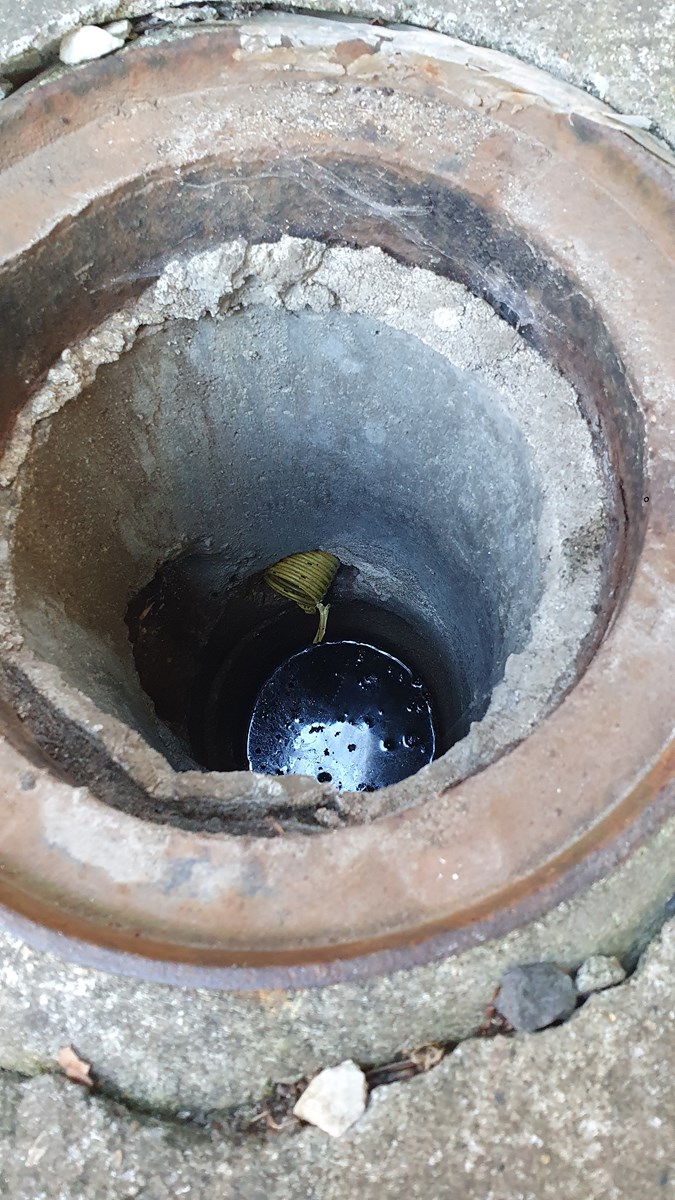

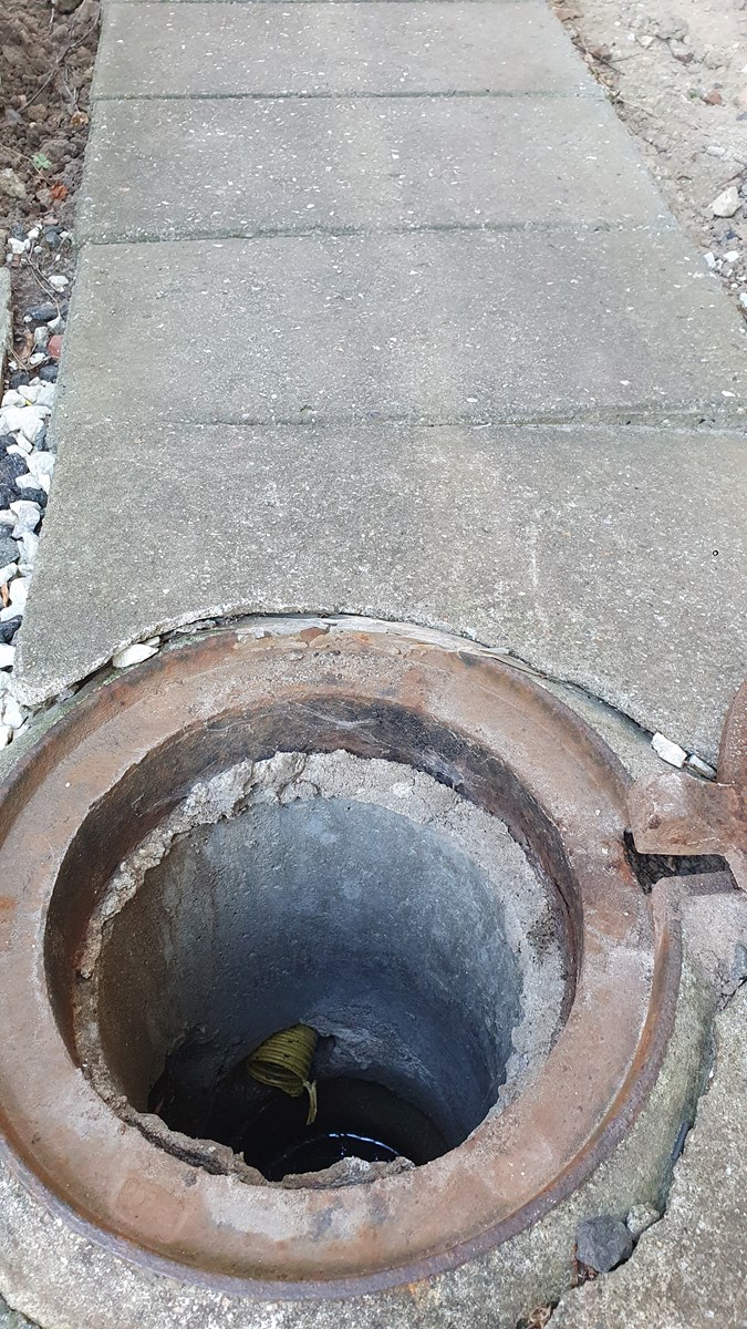

Er dette fra et drænrør? Aytac 59 2980 11-03-2022 17:29 Hej alleKan dette være fra et dræn? Til denne brønd er der det gule rør (måske drænrør) og ellers nedløbsrør fra garagen, og videre til regnvandskloak hvor alle tagrender fører til.. Håber det er formuleret rigtigt 😊 6 svar Følg tråden Annonce Annonce Annonce
ev elmand 30499 7480 11-03-2022 17:33 Det gule rør ligner ret meget et drænrør. Har nogen samlet det, kan det skilles ad. Samles igen ? ?m.v.h. Erik (1/2 ekspert i mange ting)

ev elmand 30499 7480 12-03-2022 00:25 Nu er det ikke muligt at se hvad der er øst og vest på dine billeder. Hvis du kommer parallel med drænrør så kan du hugge hullet lige ved siden af. Er du usikker på om der går for meget af når du banker kan du bore en række huller rundt hvor det skal være. Så svækker du røret så meget at det knækker der. Har nogen samlet det, kan det skilles ad. Samles igen ? ?m.v.h. Erik (1/2 ekspert i mange ting)
