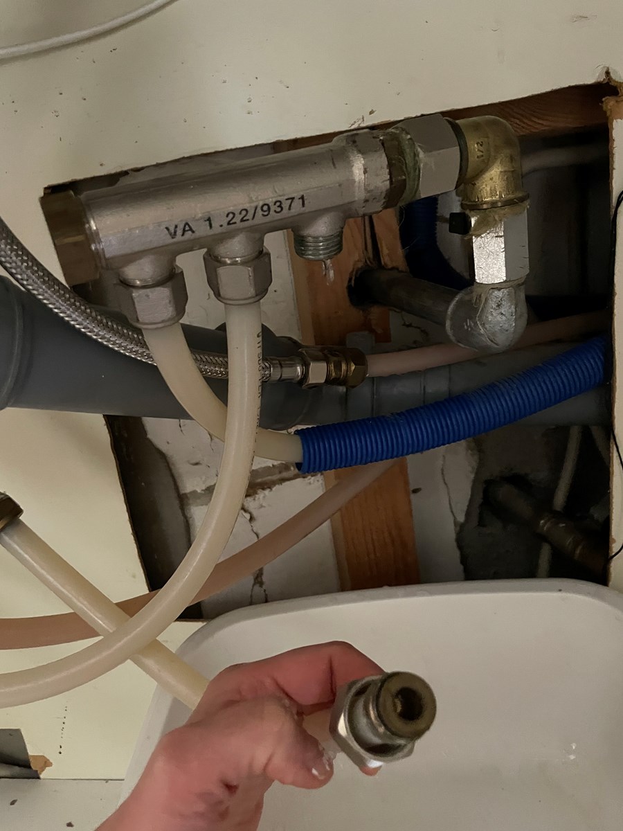

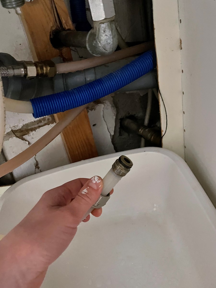

Jeg er i gang med projekt tilslutning opvaskemaskine som driller. Den er købt brugt og den 3 vejrhane der fulgte med passer ikke på vores rør. Jeg ville derfor skrue røret til det varme vand på igen, men kan nu ikke. Den vil ikke gribe fat.
Er der nogen der ved hvad jeg skal gøre for at få røret på igen?
Og hvad skal jeg bruge for at kunne forbinde opvaskemaskinen?
Hilsen Sofie

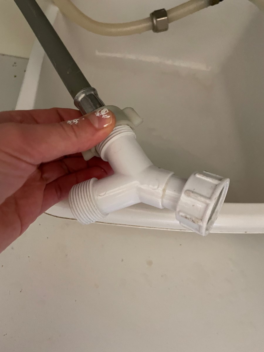

Hvis du med den varme hane mener det PEX rør, du holder i hånden, skal du trække omløberen lidt op og holde røret meget præcis i forlængelse af tilslutningen. Opvaskeren skal tilsluttes den kolde vand evt. med den plasticforgrener, der er vist på det første billede. Derudover skal du bruge en tilslutning til afløbet og selvfølgelig strøm.
Det lykkedes heldigvis at få det på igen.
