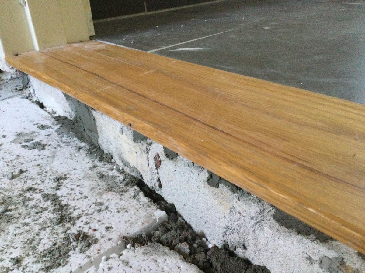

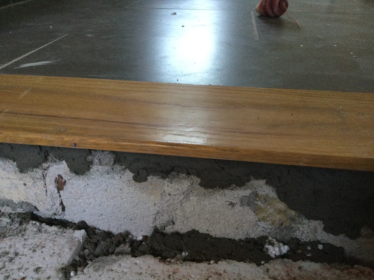

Sådan ser dørtrinnet ud. Der er fliser på den anden side, der flugter med dørtrinnet, så vil det ikke se pænest ud at fliserne på badeværelset også flugter?
Jeg kan selfølgelig også afslutte lige under dørtrinnet og så have en fleksibel fuge mellem toppen af flisen og bunden af dørtrinnet.
Hvad synes i?
Der skal være mindst 30 mm fra overkant afløb til det punkt hvor vandet løber ud af rummet. Det er inklusiv fald på både gulvet generelt og det ekstra fald i bruseniche.
Så fylder vådrumssikring mindst 2 mm og nok det samme for fliselim. Så det bliver mindst 14 mm under dørtrin.
