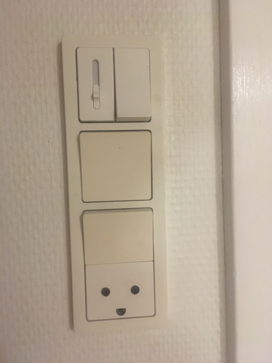

Kan dæmper-afbryder være dedikeret til m1 og ‘jord’ kombi (i stedet for N)?
Vi har monteret 2 led (dæmpbare) lamper i hvert sit udtag (blå=n brun=m2 - virkede ikke i m1).
Vi har 2 afbrydere, en dæmpbar. Kun den alm afbryder virker med m2/N kombi. Ingen virker med m1/N kombi. Der er ikke andre udtag der kan være til dæmper-afbryderen.
Kan det være muligt at dæmper er dedikeret til m1 og ‘jord’ kombi (i stedet for N) i de 2 udtag?
Nej....
Mvh S.H.
Nej, tænkte jeg nok. Google fortæller mig, at vi nok har en forkert dæmper ift lyskilde…
Forklarer det at afbryderen med dæmperen overhovedet ikke reagerer (heller ikke tænd/sluk)?
Det forvirrer mig, at begge udtag/lamper synes at være tilsluttet den almindelige afbryder, men intet til dæmperen.
Det kan meget vel være sådan at dæmper sidder på M1 og den almindelige på M2.
Har i en lampe med almindelig pære. måske forlænger ledning og en standerlampe. Så monter det midlertidig på N og M1 og se om dæmper virker.
