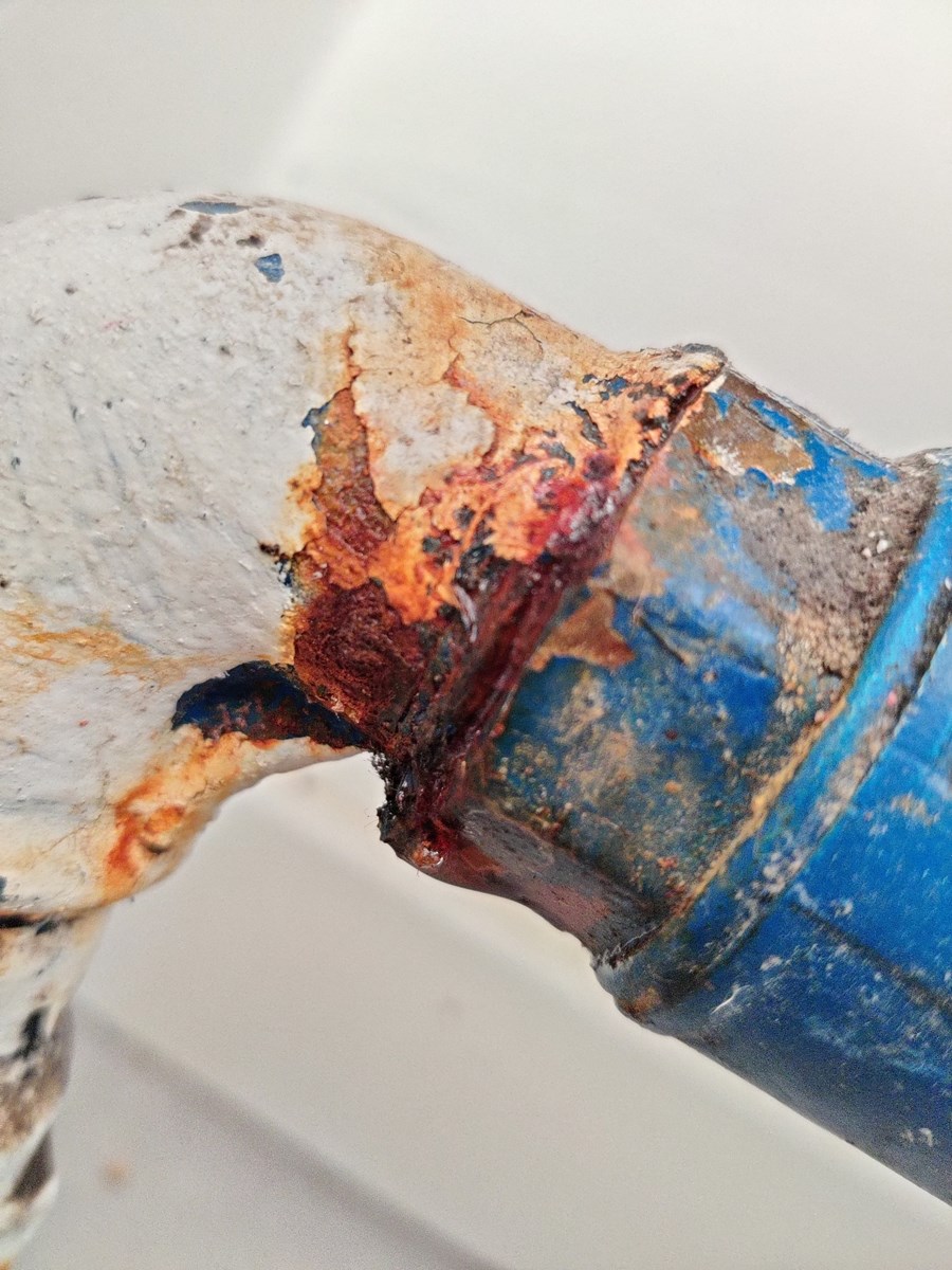

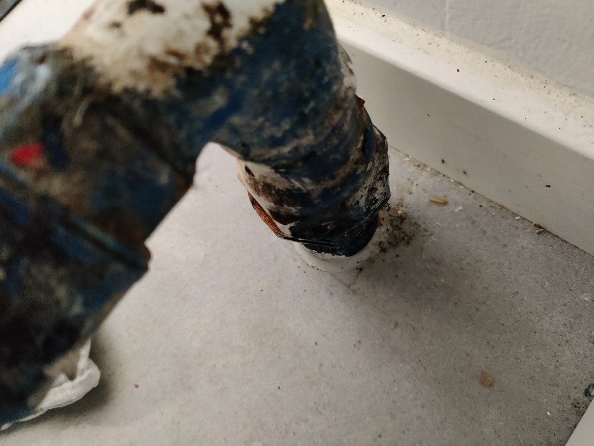

Læk fra rør (brugsvand, tror jeg)
Jeg har et rør der drypper. Jeg har haft lagt en stofble/klud under for at fange vandet, og for at se, hvor meget det var. Halvandet døgn efter var den helt fugtig og man kunne tydeligt se, at der var dryppet vand ned.
Hvad gør jeg i sådan en situation? Det er ikke ret meget der kommer ad gangen, men stadig nok til at efterlade gulvet vådt. Er det bare en tur i kø hos forsikringsselskabet?
Har vedlagt billeder fra begge sider af røret. Det drypper fra den side af den røde stophane der går ud af huset, hvis det har noget at skulle have sagt.

Det ligner brugsvand. Du bør få utætheden repareret hurtigst muligt, hvis du vil undgå vandskade.
Det må du have ordnet hurtigst muligt - og vil anbefale ikke at pille ved utætheden. Er det rigtig forstået at du ikke kan lukke af før utætheden inde i huset?
Ja det er korrekt. Det sker før jeg kan lukke for vandet.
Der er sikkert en stophane udsved hovedledningen. Skynd dig at få fat på en smed. Hvis det springer, får du vand i massevis. Det er tæring, simpelthen. Måske din forsikring vil være med, hvis du har røskade-dækning.

 Lige under "knækket" på røret går det ned i/under klinkerne vores bryggers, som man også kan se på billederne. Tænker ikke der er ret meget jeg kan gøre for at stoppe det selv. Jeg har noget rørskade-halløj på min forsikring.
Tror bare du skal sende bud efter en VVS'er - Mig bekendt vil et forsikringsselskab ikke dække noget, som ikke er en skade endnu, og som nok falder under alm. vedligehold. Det er et gammelt rør, som trænger til at blive skiftet. Og jeg tror omkostningen til VVS'er er langt under selvrisikoen alligevel.
