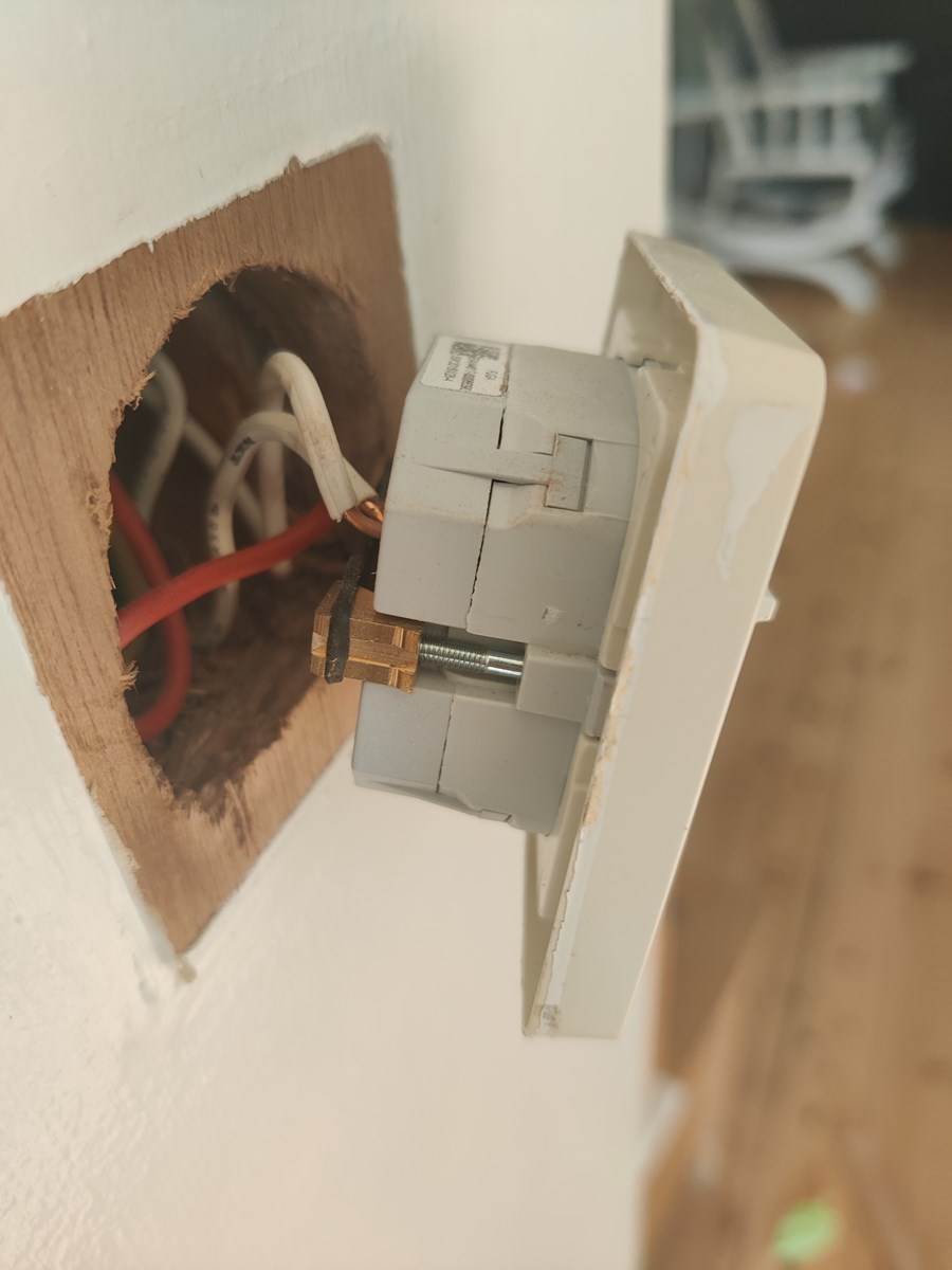

Hej, jeg er ved at skifte kontakt fra en dæmper til en helt almindelig afbryder men bliver forvirret over symboler ikke er de samme, kan nogen hjælpe en novice? - der går 2 hvide ind og en rød i nul i nuværende opstilling.

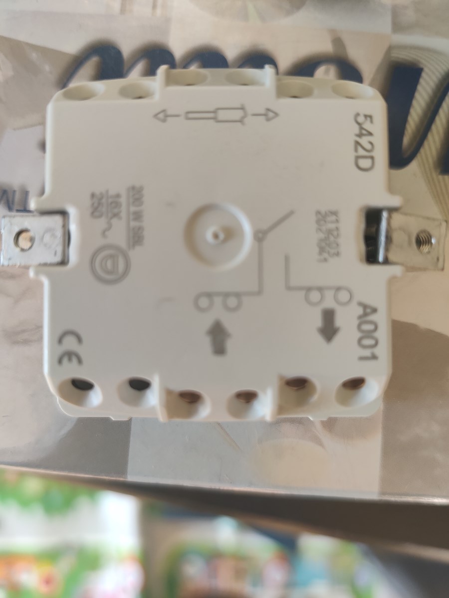

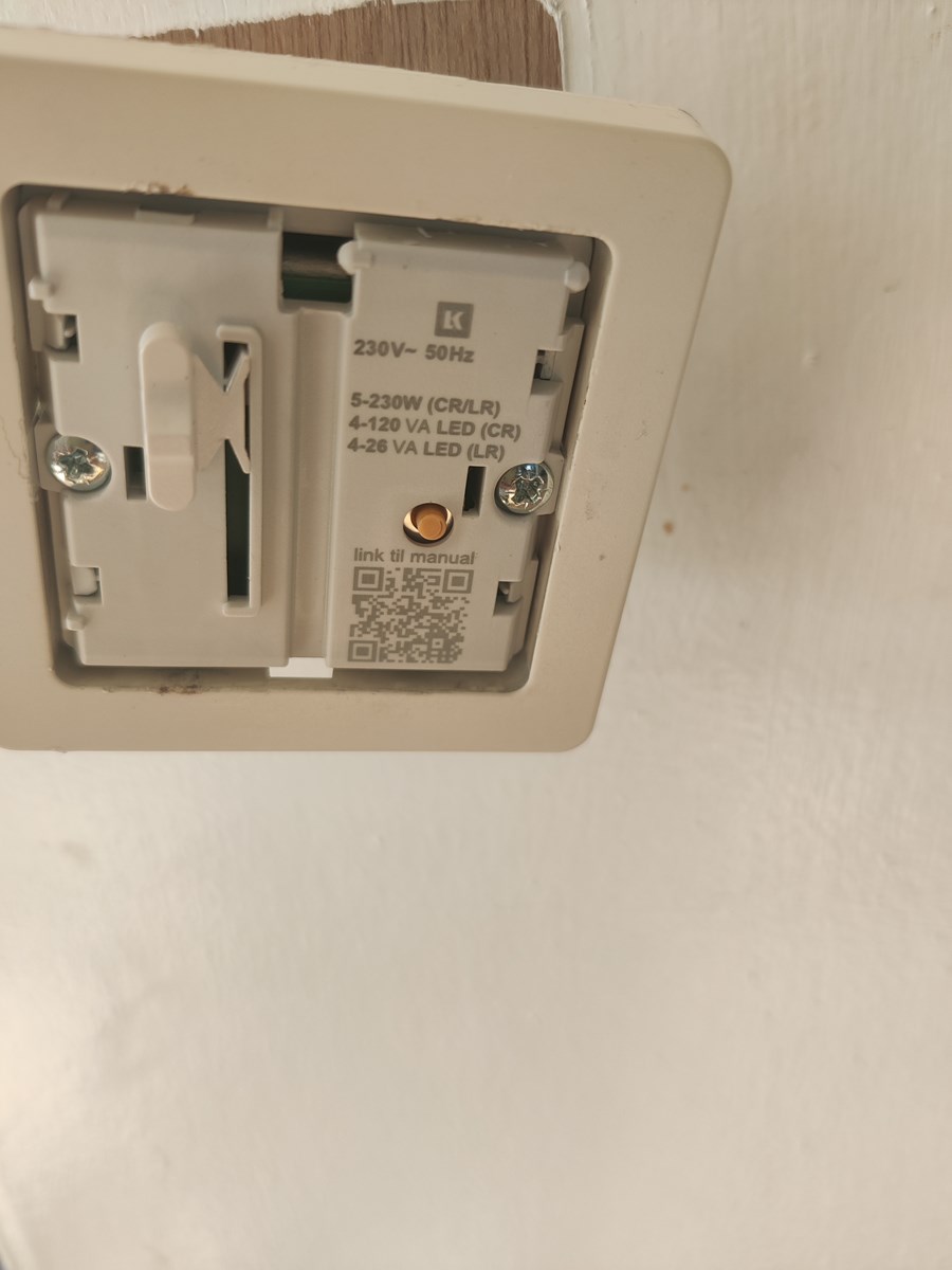

Billede 1 er nuværende, billede 2 er ny afbryder LK Fuga og Billede 3 er forside på nuværende afbryder.
De 2 hvide i hullerne ved "pil ind" og den røde i en af hullerne ved "pil ud"
kaw skrev den 10-03-2022 16:16:48
Ja, det er rigtigt.
Super tusind tak for hjælp til et nok dumt spørgsmål, og her kommer et til,:) hvordan holdes ledninger fast i den nye?- i den gamle blev de jo spændt
hvordan holdes ledninger fast i den nye?- i den gamle blev de jo spændt.
Ledningerne holdes fast af en fjederkontakt, som du udløser ved at trykke på den tilsvarende udløserknap.
